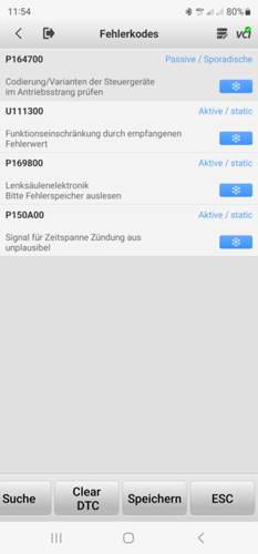

Hallo, leider hat es nicht funktioniert, habe ein Steuergerät/Wickelfeder mit Index f verbaut.
Mittels vcds sollte der lws angelernt werden funktioniert aber nicht.
Tempomat geht zwar, aber Fehler Stabilitätsprogramm ist sofort da, wenn man die Zündung anschaltet

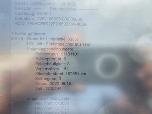

Nach Anleitung angelernt? Zeigt er beim Anlernen den Winkel an?
dann stimmt was nicht mit deinem lenkwinkelgeber
oder keine grundstellung gemacht
fehlerspeicher auszug ?
Ich habe leider zu wenig Ahnung vom vcds...
Habe selber nur einen kleinen Tester von autel zum Auslesen.
Der sagt was von plus oder minus 881 grad (aus der Erinnerung).
Vcds erkennt direkt das f-Steuergerät muss man denn bezüglich des Steuergeräte etwas machen oder nur den g85 kalibrieren?

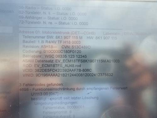

Poste mal ein kompletten auto scan dann ^
und die grundstellung muss mit login gemacht werden
@Scotty18 schrieb am 17. August 2023 um 12:19:02 Uhr:
Meinst Du die Grunddaten, oder das Fehlerpotpourrie.
Was uns auch verwirrt, dass ein Schleifring mit Index c verbaut war, aber vcds sagt, dass c verbaut ist.
Naja, schaue mal, ob ich das fotografiert bekomme, was Du sehen möchtest.
Gruss
AutoScan ist eine TXT Datei

Ich glaube mittlerweile schlichtweg, dass der g85 defekt ist ist, auch wenn er die Gradzahlen anzeigt.
Mufu und tempomat funktionieren auf jeden Fall.
