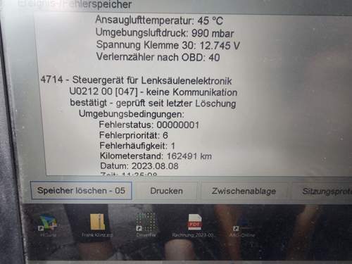

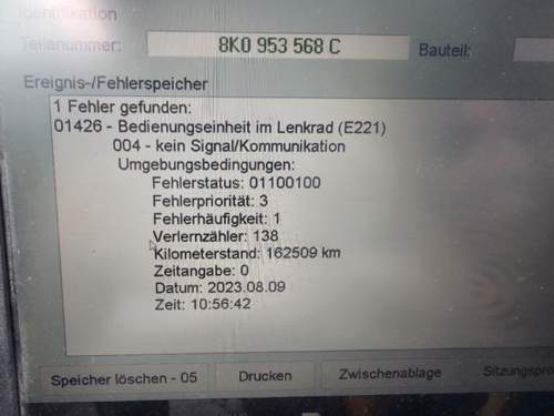

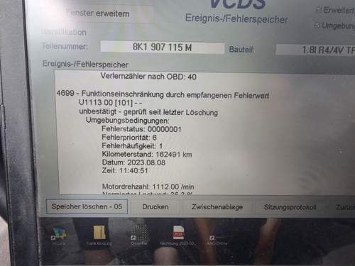

Ich habe ein kleines Problem an meinem A4 08/2010
WAUZZZ8K8BA021809 (sollte FL sein).
Das Auto wurde wohl von einem Vorbesitzer relativ umgebaut (multifunktionslenkrad ohne Anpassung/s-line Ausstattung etc). Bordcomputer hatte er, GRA nicht.
Funktioniert hat das Multifunktionslenkrad nicht, hat mich aber nicht sonderlich gestört.
Jetzt ging der Blinkerschalter kaputt und ich dachte mir, dann direkt einen Lenkstockhebel bestellen mit GRA und programmieren, das Lenkrrad gleich mit.
Habe dann den 4g8953502ad bestellt, eingebaut =Fehler Stabilitätsprogramm und P4714 keine Kommunikation mit Steuergerät
Gra lässt sich ein und ausschalten sonst nichts. Bordcomputer geht auch.
Bei der Recherche/Programmierung bin ich darauf gestoßen, dass das verbaute Steuermodul Index c hat, also kann nicht funktionieren, wenn ich es richtig verstanden habe.
Reicht es, wenn ich ein Steuergerät mit m oder g hole, oder passt die Kombi auch nicht?
Danke und Gruss
8/2010 ist kein Facelift, da funktionieren beide
8K0 953 568 M und G, auch F.
Fehler ESP kann mit Anlernen des Lenkwinkelsensors behoben werden, Fehler keine Kommunikation müsste löschbar sein, kommt vom Abklemmen/Ausbau der Lenkstockhebel, ansonsten dürfte auch die GRA nicht funktionieren...
Du schreibst, du hättest 8K0 953 568 C verbaut? Der wäre irgendwie komplett falsch...
Ich hab die Befürchtung, dass an deinem Auto mehr verbastelt ist und so gar nix richtig passt.
Index C ist eigentlich im A5 MJ 07 verbaut gewesen und hat m.W. einen anderen Airbaganschluss.
Ich hoffe, dass nicht ein 2 stufiger Airbag vebaut wurde beim Tausch des Lenkrades.
Normalerweise passen beide, Index G und Index M, über Audi kriegst du aber nur noch Index M.
siehe:
https://www.motor-talk.de/.../...lenkrad-nachruesten-t2955030.html?...
Ja am Stecker wurde irgendwas mit Isolierband gemacht, mein Kumpel sagte schon, am Airbagstecker Tape geht gar nicht...
