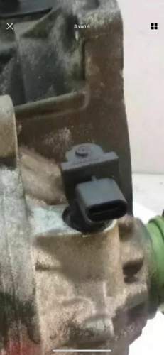

Hallo, hab nen Golf 4 Bj. 1999 1.9l TDI und hab das Problem das der Tacho, die Tanknadel nicht gehen und die Kilometer nicht gezählt werden kann mir wer da helfen und wenns geht mit Bild

Ja nu, Wegstreckengeber am Getriebe und dessen Verkabelung prüfen.

Hallo das Getriebe hat die Kennbuchstaben ALH
Hier ein Bild
@Tom1182 schrieb am 25. Januar 2020 um 10:39:44 Uhr:
Hier ein Bild
Ist das der Sensor?
Ja das ist der Impulsgeber für den Tacho.
