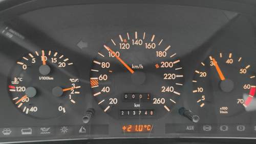

Da der TE sich nicht mehr meldet ist es ja eigentlich egal. Ich würde immer noch gerne ein Bild vom Kombiinstrument sehen.
Siehe unten 😉 Tacho ist noch mit mechanischen Streckenzähler. Passt also zum Baujahr.
