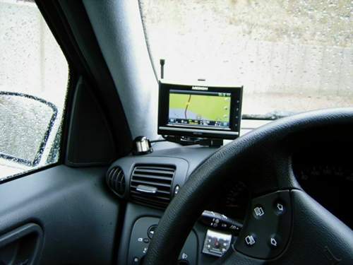

Ich habe das Navi in der Ecke sitzen. Dadurch war es sehr einfach. (siehe Bilder)

was ist denn das Teil neben dem Lichtschalter auf dem ersten Bild ?
dachte ich mir, dass die Frage kommt 😉
Das ist ein Zettelhalter (wie eine große Feder in einem halboffenen Gehäuse)

Achsoo. Aber meinst du das unter den Tacho also unter dem Drehzahlmesser ? Ich hatte das gemeint...?

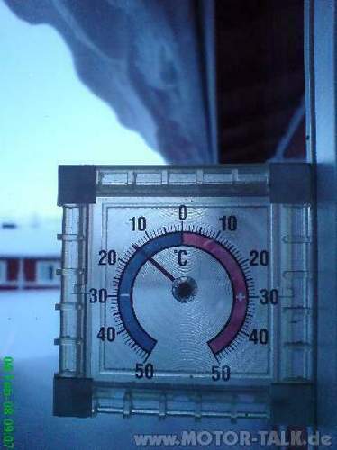

da die anzeige von -10° - +50° geht würd ich auf einen aufgeklebten thermometer tippen...
modellähnlich...
Thermometer-very-useful
