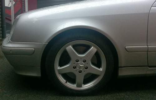

-> Federgummis
Mit dem Standard Sportfahrwerk war mein 430er vorne etwas hoch. Deshalb wechselte ich von den 4er Noppengummis auf 1ser Noppengummis. Mit wenig Aufwand (Gummiwechsel vorn + Spureinstellen in einer guten freien Werkstatt, ca. 130,- EURO + ca. 10 EURO für die beiden Gummis vorn), liegt der Wagen jetzt vorn und hinten etwa gleich hoch (also der Abstand zwischen Reifenoberkante und Koflügel).
Damit sieht der Wagen nach meinem Geschmack wesentlich besser aus. Mit dem Gummis kann man hervorragend den Wagen feintunen.
-> H&R Distanzscheiben hinten 30mm (15mm pro Seite)
Merkwürdigerweise ist die Spurweite beim CLK vorn größer als an der Hinterachse. Die Reifen (in meinem Fall 225/45/R17 auf AMG Felgen) stehen hinten mit Standardfelgen recht weit im Kotflügel.
Mit Distanzscheiben habe ich die Spurweite hinten um 15mm pro Seite vergrößert. Damit stehen die Reifen hinten in etwas sowei raus wie an der Vorderachse.

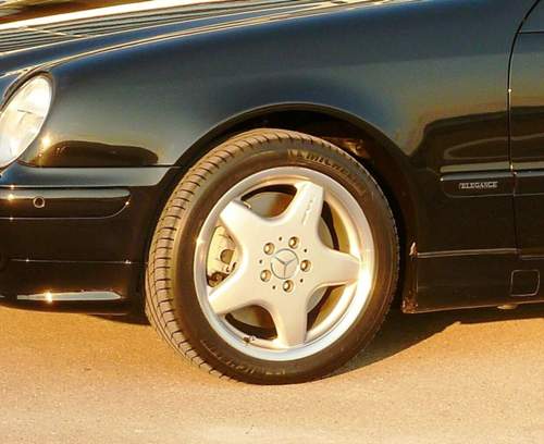

Letzte Woche hatten mein Vater und ich allerdings die Kotflügel vorn um 1 cm ausgestellt (2cm fand ich etwas zu auffällig, bei 1cm pro Seite sieht es dezent, aber irgendwie bulliger aus). Heute kommen noch 5mm Distanzscheiben vorn rein.
Deshalb habe ich leider kein Bild wie es nach dem Gummiwechsel aussah.

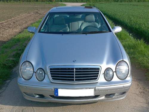

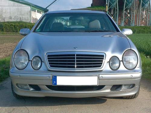

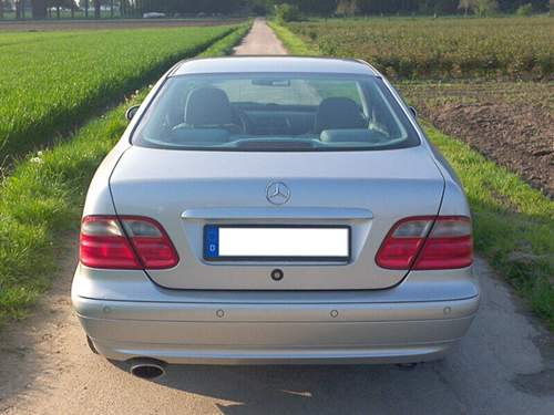

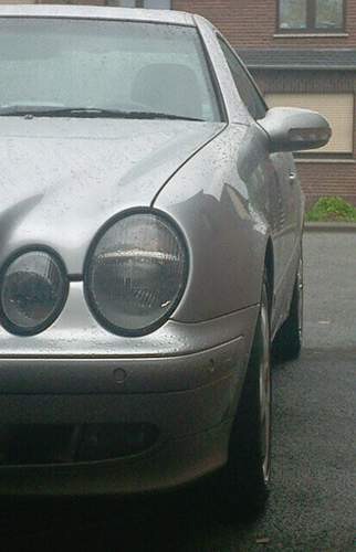

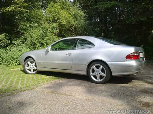

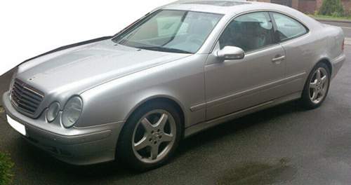

hab eben mal kurz ein paar Bilder bei gutem Wetter mit dem Handy gemacht. Die Kamera könnte echt besser sein, aber naja.
Auf den Bildern sind die Distanzscheiben vorn wieder ausgebaut. Hab einmal spontan gekauft und musste dann sehen, dass Distanzscheiben ohne doppelte Zentrierung nicht fahrbar sind. Unglaublich, dass sowas verkauft werden darf. Wenigstens die Radschrauben kann ich dann für die nächsten Scheiben verwenden. Hab dann hier im Forum nachgeschaut und jetzt welche mit doppelter Zentrierung von SCC bestellt.

Die Kotflügel vorn sind leicht auszustellen. Einfach das Rad abnehmen und die Radlauf Plastikverkleidung innen vorn ca. bis zur Mitte abnehmen und wegklappen (waren um die 6 Schrauben glaub ich). Dann sieht man vorn ca. dort wo bei den US-Modellen die Begrenzungsleuchten sind einen Halter und eine Schraube.
Die Schraube kann man dann durch eine längere Schraube ersetzen und mit einer Unterlegscheibe den Kotflügel bis zu ca. 2 cm herausdrücken. Aus einem Baumarkt hatte ich mir dann 1cm dicke Plastikunterlegscheiben und längere nicht rostende Schrauben mit passendem Gewinde besorgt (es gibt
auch von Mercedes den Kotflügelausstellsatz vom W210, der sollte auch passen. Ich hatte mir den AMG Kotflügelausstellsatz damals für den CE besorgt, waren irgendwas um die 20,- EURO für 4 Schrauben und 4 Plastikunterlegscheiben. Dort wurde noch vor und hinter dem Kotflügel jeweils eine Schraube unterlegt, beim W210 oder CLK ist es nur noch eine Schraube vorn). Wichtig ist aber, dass die Schraube aus einem nicht rostenden Material und die Unterlegscheibe aus Plastik ist. Bilder und Anleitungen findest Du, wenn Du nach "W210 Kotflügel ausstellen" googelst.
