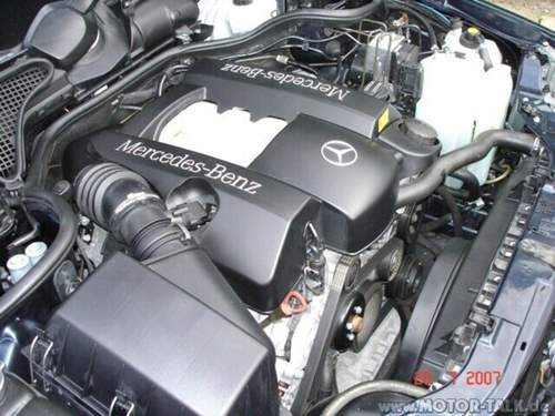

Die Erfahrungen beziehen sich auf mein Fahrzeug (CLK 430, Bj. 2001 mit 103 tkm gekauft) und das meines Vaters (CLK 430, Bj. 2000 mit 83 tkm gekauft. Beide Fahrzeuge haben jetzt ca. 115 tkm gelaufen).
--- Diese Teile sollte mann sich mal ansehen:

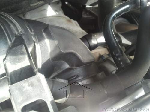

-> Dichtringe am Krümmer nach Luftmengenmesser.
Mit der Zeit wird die Dichtung an dem Krümmer nach dem Luftmengenmesser hart und undicht. Es handelt sich um die Dichtung zwischen Motorblock und dem Krümmerwinkel.
Wenn die trapezförmige Plastikhalterung am Luftmengenmesser gelöst ist, und sich der Luftmengenmesser mit Krümmer recht leicht bewegen lässt, sollte die Dichtung wahrscheinlich schon verhärtet sein. Die Teilenummer des Dichtringes ist A1121590080, kostet ca. 2,50 EURO. Bei beiden Fahrzeugen war nach ca. 100 tkm der Dichtring verhärtet.
Beide Motoren zogen dadurch Falschluft. Nach dem Tausch des Dichtringes wurden beide Fahrzeuge deutlich leiser (eigentlich Schade, der Sound war mit defektem Dichtring kerniger ;-) ).
Dafür sank der Verbrauch um ca. 1 Liter (!) und auch so einige verlorene Pferdestärken kamen zurück.

hallo welchen Dichtring meint ihr denn ? ist der auch bei dem 320 er vorhanden`? und merkt man das dieser undicht ist? ich mein mein motor läuft ruhig und sauber.
anbei ein bild
