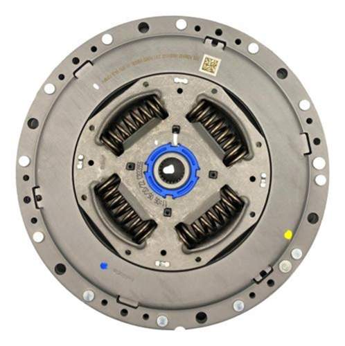

@flashorfly schrieb am 8. Mai 2023 um 12:06:05 Uhr:
Hatte das Thema auch. Betonung auf „hatte“. Nach langem hin und her (3 x Besuch beim FFH) haben sie nun die sog. Kupplungsscheibe ausgewechselt. Ziemlich aufwendige Geschichte gewesen gem. FFH. Fahre nun seit Wochen ohne Probleme. (vgl. Bild)
So ein Bauteil wie auf dem Bild von einem Schaltgetriebe hat der Kuga PHEV und HEV nicht. Bei dem sieht das ein bisschen anders aus. Und es nennt sich: Dämpfer .

Das könnte auch das 2 Massen Schwungrad sein
Hatte ich bei meinem letzten Seat erst nur klackern
Vw sagte da ist nix
Später unrunder Motorlauf vor allem im Leerlauf und beim Anfahren
Die Werkstatt um die Ecke hat es dann doch gelöst
Der Freundliche war dann entsetzt als ich das altteil auf die Theke gelegt habe
@MeisterausderHoelle schrieb am 23. Januar 2025 um 07:38:47 Uhr:
Es wäre mir neu, dass der PHEV, um den es hier geht, in seinem eCTV-Getriebe ein Zwei-Massen-Schwungrad hat...
Ja, es geht um den Kuga 2.5 l PHEv
