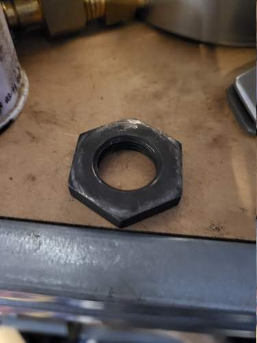

Allerdings habe ich eine Mutter gefunden. Kann mir jemand sagen wo diese herkommt?
Das Auto war übrigens vor dem Geräusch in einer Werkstatt zum Partikelfilter reinigen. Die hatten glaub die Achse abgelassen.
Mutter
dann ist der Fehler dort zu suchen. Wenn der Aggregateträger gelöst wurde, kann dort etwas übersehen worden sein.

Mal probieren, ob das Knacken beim Lenken ist…. Dann ganz schnell in die Werkstatt…. Dann ist der Träger unten locker.. hatte ich auch schon…. Nach Turbo Tausch…. Die Werkstatt hatte abgezogen, sogar markiert…. Schrauben waren locker…. Schlugen an beim Lenken…. Schrauben nochmal fest gezogen und gut war…
