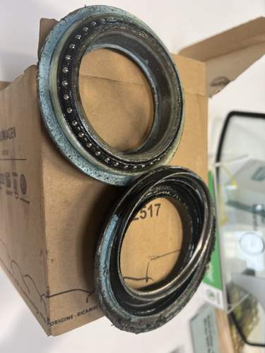

mein Sharan 7N 184 PS TDI HS hat seit zwei Jahren folgendes Problem. Bei warmen Wetter hört man bei Rechtskurven bei mittleren Geschwindigkeiten ein deutliches Schabend- knarzendes Geräusch an der Vorderachse, das sich die Frequenz mit höheren Geschwindigkeiten erhöht. Linkskurven unkritisch. Geradeauslauf unkritisch. Keine Vibrationen im Lenkrad. Durch VW wurde bei ca. 75 Tkm das Radlager im Oktober 2021 gewechselt. Das war es leider nicht. Durch die kalte Witterung trat das Problem erst wieder im Sommer auf.
In einem anderen Thread wurde bei ähnlicher Beschreibung das Domlager vermutet. Dafür ist das Geräusch aber zu sehr schabend, man kann bei langezogenen Kurven den Lenkradeinschlag und Geschwindigkeit halten und es bleibt trotzdem, das spricht für mich nicht für ein Domlager.
Was habt ihr im Verdacht? Tripodegelenk?

Geht mir auch so. Und es wird sicher stärker, je trockener und wärmer es ist.
Versuch mal folgendes:
Fahrzeug vorn hochbocken und die Staubschutzmanschette der Stoßdämper nach unten ziehen, sodass Du an den Anschlagpuffer kommst.
Diesen ziehst Du nach unten und trägst etwas Schmierstoff auf dessen Oberseite.
Dann wieder nach oben schieben und die Staubschutzmanschette zurückschieben und durch Drehen einclipsen.
Das Ganze auch auf der anderen Fahrzeugseite durchführen und dann mal eine Probefahrt machen.
Jetzt sollte das Geräusch weg sein…

Hi, bei mir ist auch ein Sportfahrwerk. Ich kann mir nur nicht recht erklären, was die Stoßdämpfer bzw die Anschläge damit zu tun haben sollen. Tippe selber eher auf Domlager…
[Von Motor-Talk aus dem Thema 'Sharan 7N: Schabendes Geräusch an Vorderachse' überführt.]
So sah mein Domlager nach 4.500km und jetzt nach ca. 50.000km wieder aus.
Das sollte normalerweise ein Teil sein und nicht drei…
Durch das Aufsprühen den Schmiermittels schien etwas auch an die Axialrillenlager gekommen zu sein und damit waren diese wieder ein paar Kilometer ruhig.
Liegt aber definitiv an den Domlagern…
