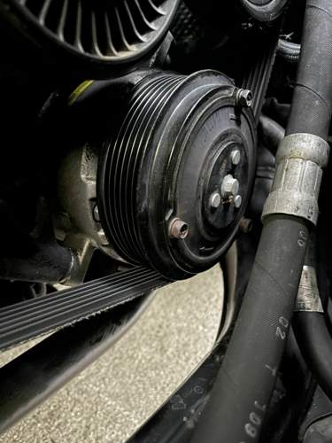

Habe ein jaulendes, heulendes Geräusch was in irgendeiner Verbindung zum Riementrieb steht.
W211 E240 Baujahr 2002
Voraussetzung:
Fahrzeug steht in Stellung P oder auch in den anderen Getriebestufen im Stand.
Getauscht wurde eigentlich alles was möglich erschien diese Geräusche zu verursachen.
Spannrollen
Wapu
Servopumpe
Klimakompressor etwas länger her...
Und Riemen selbst natürlich.
Geräusch ist immer noch da.
Ohne Riemen ist das Geräusch weg!!!
Beim ändern des Heizungteils von 1 auf null und Retour ist es kurzzeitig weg und kommt dann wieder !
Ich vermute bei Druckzunahme im Wasserkreislauf und schalten von 1auf Null und Retour ändert sich etwas!?
Jemand eine Idee
Gruss Andreas

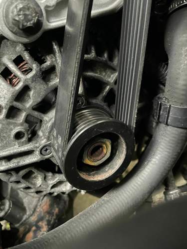

Aber der M112 wird doch einen Generator haben? Dann wird es wohl diese Riemenscheibe sein, auch wenn er keinen Freilauf hat.
Jungs hier geht es um den M112 Kompressor, das ist ein Benziner und dieser hat keinen Generatorfreilauf
Meiner hat keinen Kompressor.... dafür aber einen Freilauf ...

Muss meine Aussage revidieren! Habe gestern Abend noch mal am Fahrzeug nachgeschaut....
Es ist definitiv kein Freilauf an der Lichtmaschine montiert !
Diesen Fehler können wir somit ausschließen !
Was bleibt also noch ??
Aber ein Lager, wo der Riemen an der Lima drüber läuft ist vorhanden?
Geometrie Prüfen! Läuft alles in einer Linie am Riemen!? Sieht man am Riemen an den Flanken Schleifspuren!?
@chruetters schrieb am 10. Mai 2021 um 06:20:13 Uhr:
Einfach eine Riemenscheibe ohne Freilauflager!

Komressor
Lichtmaschine
Was ich nicht weiß, ist auch die Riemenscheibe auf dem Klimakompressor getauscht worden .
Wie auch immer , es ist eine Unterbrechung des Geräusches über das an und ausschalten des Hauptschalters an dem Heiz/Klimateil reproduzierbar.....
Und das sofort und nicht mit zeitlichen Versatz!
Hast du die Möglichkeit ein Video von dem Geräusch zu machen? Auch wenn du dann AC off drückst.
@chruetters schrieb am 10. Mai 2021 um 09:16:02 Uhr:
Anbei
Für mich klingt das nach der Servopumpe
@chruetters schrieb am 10. Mai 2021 um 10:51:21 Uhr:
Ja,
Aber die ist neu ! Und ich kann mir nicht vorstellen das die alte und neue defekt ist !
