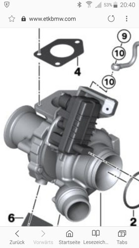

Hey liebe MTler mir ist heute aufgefallen dass bei meinem BMW 520D BJ 2012 122TKM nach dem der Motor abgestellt ist sehr laute Geräusche auftreten, kann mir vielleicht jemand von euch sagen was dass sein könnte? Wollte zu dem freundlichen die Werkstatt war leider nicht mehr besetzt!
Wäre für eure Tipps sehr Dankbar
Kurzes Feedback, war gerade beim Freundlichen schaden wurde sofort erkannt durch BMW Meister Druckwandler für Abgasrückführungsventil ist defekt (Elektro-Ventil) Verkäufer übernimmt 100% des Schadens als ich ihm das gemeldet habe

Da vermute ich
https://www.f30-forum.de/index.php?... Hier der Kollege hat dass selbe Problem scheinbar bei mir hört es sich genau so an
Das ist der Stellmotor für die VTG am Turbo wenn mich nicht alles täuscht.
Hast du einen Leistungsverlust beim fahren?
Screenshot-2018-09-01-20-40-52
Absolut nichts er zeigt auch nichts an
Er fährt sich wie immer während der Fahrt keine Auffälligkeiten wie gesagt sobald der Motor aus ist dauert es ca 3-4 Sekunden und das Geräusch tritt auf mir ist es erst heute aufgefallen
