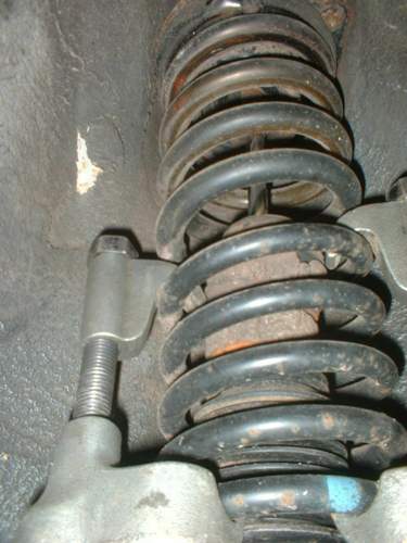

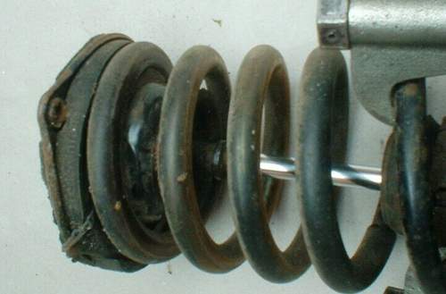

Ich habe jetzt mal den Dämpfer entlastet mit Federspannern bei abgenommenem Rad. Sitz oben ziemlich locker.
Am blanken Ende der Kolbenstange ist so etwas wie ein kleiner Draht fühlbar und darüber folgt eine außen korrodierte Hülse.
Ich dachte von der Explosionszeichnung her, die wäre zwischen den beiden Gummilagern??
Im 2. Bild ist das gut zu sehen.
Übrigens ein Dämpfungsschlauch ist nicht aufgezogen.

In der obersten Windung meine ich den Gummischlauch und eine Bruchstelle zu erkennen.
Kann man aber auf dem Bild schlecht sehen. Schau Dir das nochmal genau an.
Das Domlager ist kaputt. Der Gummiring mit den Kerben soll ja oben in der Hülse tragend wirken und nicht lose unten auf der Kolbenstange rumliegen.
...möglicherweise ist auch nur die obere Befestigungsmutter lose.
Aber so, wie das alles aussieht, sollte da eh was Neues rein - denke auch,
dass die Feder gebrochen ist ( wenn auch nicht ursächlich für das Klappern ).

@Ronny & Claudia schrieb am 30. Juli 2016 um 22:31:11 Uhr:
SUPER!
Danke Euch für die Antwort, soweit zu Verkäufern, die behaupten optisch schlecht, ABER technisch ist alles einwandfrei.
Also ausbauen, neues Domlager mit allen Anbauteilen rein und das solls gewesen sein.
