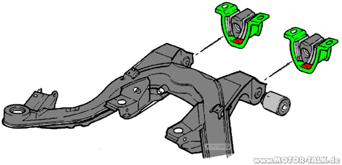

Haste da schon mal geschaut?
Ha-lager-hinten
Hallo Kurt,
ich habe gestern im Zuge des Ölwechsels nochmals alle Gummiteile im Antriebsbereich ab Getriebeausgang kontrolliert und keinen Fehler feststellen können - was nicht heißt ....
Auch die Hardyscheiben sind, soviel ich sehen kann, in Ordnung.
Einzig, ein wenig radiales Spiel in der Schiebeverzahnung der Kardanwelle beim Mittellager und axiales (ca, 1mm) und spürbares radiales Spiel auf der Abtriebsseite des Getriebes - da wäre es interessant zu Wissen wieviel das sein darf.
Die von mir angesprochenen Tips aus dem TIS haben nichts gebracht.
Im Moment weiß ich nicht weiter - außer abwarten bis die Herkunft des Geräusches eindeutig identifiziert werden kann, hoffentlich knallt´s nicht so richtig vorher 🙄
LG rober

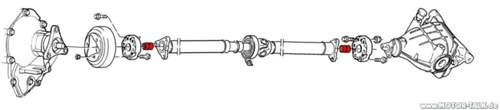

Wenn du Höhen-Spiel an den Verbindungen der Kardanwelle zum Getriebe oder Diff hast ist da was im Argen.
Radial und Axial ist das ja relativ normal, das ist ja bedingt durch die Hardyscheibe gegeben.
Aber die Lager auf den Zapfen -sowohl am Getriebe als auch am Diff- sollten spielfrei sein.
Dann wären da also noch die Zapfenlager der Kardanwelle die es zu prüfen gilt, oder sind die sicher in Ordnung?
Kardan

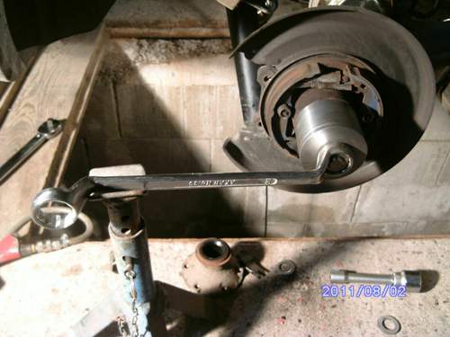

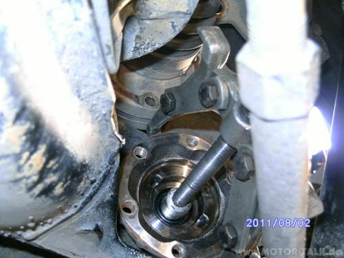

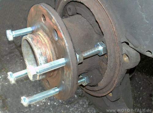

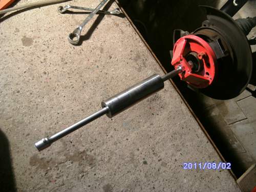

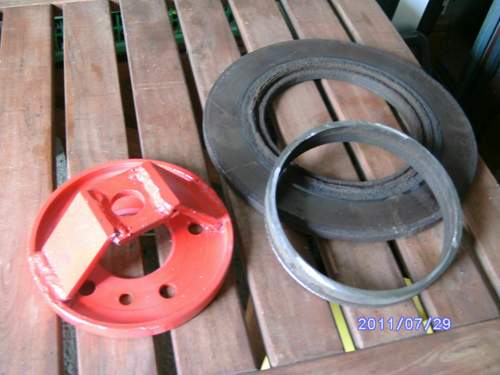

Habe heute neue Radlager besorgt und werde diese, wenn ich den Auszieher fertig habe tauschen.
Kosten für beide RepSätze: €144,-
Bei dieser Gelegenheit kommen auch die Bremsbacken für die Handbremse, sowie die Befestigungsstifte dafür neu.
LG robert
