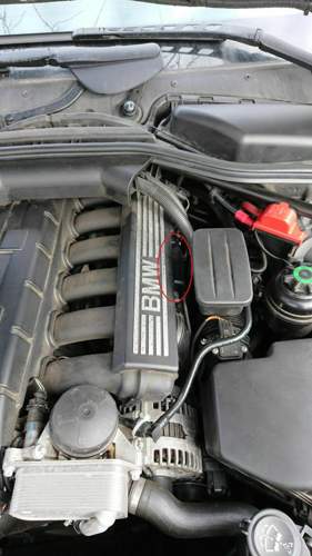

Um das ganze mal abzukürzen, mach deine Motorhaube auf und schau selbst nach. Auf den Fotos findest die Einbauposition der großen DISA, die andere sitzt unter der Ansaugbrücke.
Dsc-1224
Dsc-1226
Nein ich habe keine DISA...hier mein Motor.
