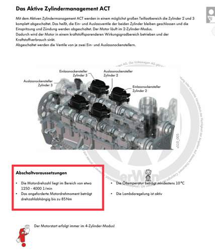

Sorry........aber 1./2. Gang mit hoher Last ? Ist dann der 2Zyl.Modus überhaupt möglich?
2.Zyl Modus geht nur unterhalb 85Nm Drehmomentanforderung und im untersten Drehzahlbereich. Siehe Bild 1
Habe dann nochmals als Info die Konstruktiven Geräuschminderungsmaßnahmen für den 2 Zyl. Modus aus der VW SSP mit angehängt. Vielleicht ist an der Stelle was im Argen. Bei mir bemerke ich absolut nichts vom 2 Zyl. Modus , selbst wenn ich speziell darauf achte. Nur die MFA Anzeige signalisiert das.
