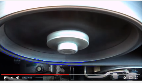

Seit einiger Zeit höre ich Geräusche aus dem Motorraum. Und es hört sich so an als wenn da irgend was nicht ganz rund laufen würde.
Ich habe mal ein Video gemacht.

Die Stößel und die Spannrolle sind neu. Aber was ich noch sagen muss die Riemenscheibe (Schwingungsdämpfer) scheint auch nicht rund zu laufen. Kann mich aber auch täuschen.
Werde Morgen noch mal ein anderes Video machen.

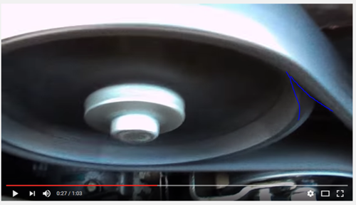

Schaut auch aus als ob der Riemen nicht genau auf dem Nockenwellenrad läuft , sondern um eine Rille versetzt .

Das Blau markierte meinte ich .
Versetzt
Versetzt1
Kann nicht versetzt sein ist der Zahnriemen,Zahnriemen zu stramm?

Auch ein Zahnriemen kann aussermittig laufen .
Justiert sich beim Laufen..
MfG
Da hab ich zwar andere Erfahrungen gemacht , aber jedem das seine .
Eiert etwa das Nockenwellenrad? Richtig festgeschraubt?
Also bei unseren 3 Audis laufen die zahnriemen komplett auf dem Nockenwellenrad: ohne irgendwie überzustehen.
So wie es sich anhört könnte es die neue Spannrolle sein die die Geräusche macht. Es könnten aber auch die neuen Hydros sein. Ich könnte nur noch Kotzen😠
@Darkalp
Mir passt das auch nicht, so wie der Zahnriemen jetzt läuft. Ist aber auch erst seit dem die neue Spannrolle drauf ist. Weil ich habe auch das Gefühl das die etwas breiter ist als die Alte😕
Und in dem Zweitem Video sieht man auch wie der Spanner Arbeitet, ist das normal so?
Weil der Motor auch am vibrieren ist. Und so wie das aussieht läuft die Riemenscheibe auch nicht ganz rund. Nur das sieht man leider nicht so gut auf dem Video.

Ich meine auch das es Eiert, ja ist richtig festgeschraubt. Werde es Morgen aber noch mal kontrollieren.
Und mit der Alten Spannrolle lief der Zahnriemen auch komplett auf dem Nockenwellentrad.
