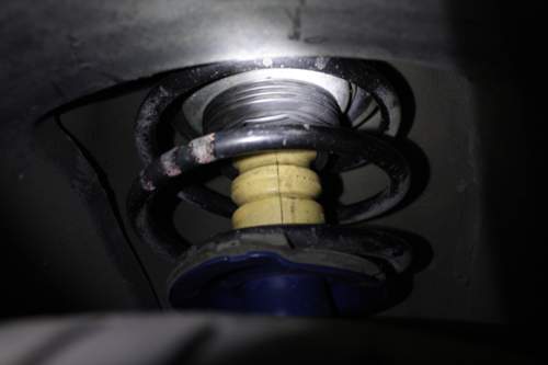

Ich habe die folgende Anweisung in einem MB Forum gefunden, die anderen Leuten geholfen hat. Vielleicht könnte das auch uns helfen.
„Beim Einfedern des Fahrzeugs an der Vorderachse kann es durch eine Verformung des Anschlagpuffers im Federbein zu Reibgeräuschen zwischen Kolbenstange und Anschlagpuffer kommen. Als Abhilfe sollten die Kolbenstangen leicht im Bereich der Anschlagpuffer mit Spezialfett A 001 98 84 51 eingefettet werden.
Hierzu wird bei angehobener Vorderachse der Anschlagpuffer mit Manschette nach unten gezogen. Die Kolbenstange wird leicht eingefettet und danach der Anschlagpuffer mit Manschette wieder nach oben in die Ausgangsposition geschoben.“
