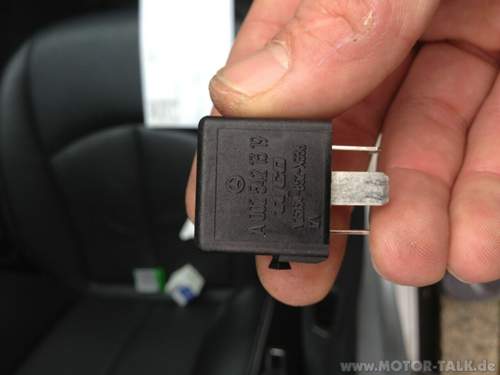

War gerade beim :-) der hat mir ein Relais mit der Teile-Nummer A002 542 76 19 verbaut war aber einer mit der Teilenummer A002 542 13 19 ist das so Richtig oder hat der mir den Falschen Ausgehändigt. Habe den Relais ausgebaut der ganz hinten rechts war nach einem Bild hier aus dem Forum.
Google Spuckt mir unter der teilenummer vom ausgebauten Relais das es die von der kraftstoffpumpe ist habe genau dieses Relais getauscht siehe Foto.
Sicherungskasten
Ausgebaute Relais
Hat keiner eine Idee?
da ist das richtige Relais getauscht worden.

Ich verstehe halt nicht warum ich dieses Relais bekommen habe mein Altes Relais wurde durch A002 542 72 19 ersetzt. Die Airmatic funktioniert nur hab ich Angst das das neue Relais mein Kompressor schadet.
