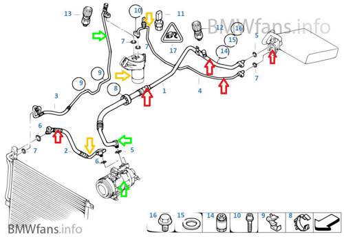

Kurze Rückmeldung:
Das Stethoskop ist inzwischen angekommen und ich habe alles abgehorcht.
Das Geräusch ist leider immer noch nicht genau ortbar und scheint sowohl vorne am Verdampfer, als auch hinten am Kondensator zu sein.
Ich habe mal ein Bild angehängt, wo ich gehorcht habe und wo es am lautesten ist:
rot = stark hörbar
gelb = schwach hörbar
grün = nicht hörbar
Die Lager am Kondensator-Lüfter und an der Magnetkupplung sind sauber. Also kein Rattern.
Dass das Tackern generell da ist, würde sich ja mit der Aussage von @berlin-paul decken: "Ein Kolben-Kompressor pumpt nunmal so"
Das habe ich früher in meinem Innenraum aber nie so laut gehört.
Ich bin ziemlich am Ende mit meinem Latein und bin für jede Meinung dankbar.
