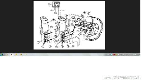

Irgendwie quatsch ihr hier im Kreis ..... zur Phasenverstellung gehören 2 Bauteile 1. das Stirnrad der Nockenwelle sowie 2. der Versteller am 4. Zylinder ( Bild im Anhang )
Wenn es ein Problem mit der Phasenverstellung gibt so sollte es länger als nur 2 Sekunden dauern und der Motor würde sich wie ein alter Diesel anhören .
Sieh doch auf Deine Rechnung was letztendlich gewechselt wurde , erfahrunggemäß ist das Nockenwellenrad bei den 2,0 16V Motoren der Schwachpunkt .
