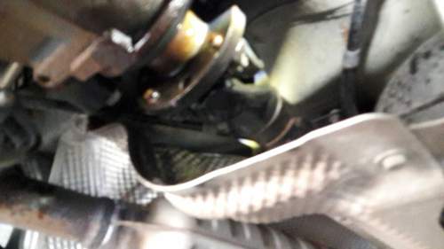

Mein E90 N46B20 von 2007 macht seit heute ein quietschendes und/oder pfeiffendes Geräusch beim Gaswegnehmen während der Fahrt. Beim Beschleunigen, Gasgeben im Stand oder im Leerlauf ist es nicht zu hören.
Was könnte das sein? Ich bin für jeden Tipp dankbar.

Ich hatte heute endlich mal mehr oder weniger gleiche, trockene Außenbedingungen. Vor Feierabend war das Geräusch beim Rückwärtsfahren zu hören und zuhause nicht mehr bzw. nur ganz minimal. Also hängt es mit der Stand-/Fahrzeit zusammen.
Und heute ist mir aufgefallen, dass leichte Vibrationen beim Gasgeben auftreten, die aber kein Geräusch verursachen.
Also wird es wahrscheinlich doch mit dem Antriebsstrang/-welle zu tun haben?!
Mein Vater war mit dem Fahrzeug heute bei einem bekannten nicht-BMW Händler. Das Geräusch, was mittlerweile auch beim Beschleunigen auftrat und dabei zudem leichte Vibrationen verursachte, kam von der Kardanwelle am "Übergang" zur Antriebswelle (siehe Foto). Abhilfe schaffte ein spezielles Sprühfett.
Ist das ein bekanntes Problem dieser Baureihe? Muss hier die gesamte, der hintere Teil oder irgendein anderes Bauteil der Kardanwelle getauscht werden?

nein, ist eher nicht bekannt. Bei BMW werden Sie dir eine neue Kardanwelle anbieten, da sie das Gelenk nicht reparieren wollen.
Es gibt aber Firmen, die speziell Kardanwellen instandsetzen und auch wuchten. Da ist wohl aufgrund einer defekten Abdichtung ein Gelenkzapfenlager am Kreuzgelenk trockengelaufen und das macht diese Geräusche. Vielleicht hat das Schmieren ja vorerst gereicht. Einfach beobachten. Das Lager wird aber definitiv einen Schaden haben, wenn es schon vibriert.

Also grundsätzlich kann BMW als letzter auf diesem Planeten beurteilen ob etwas getauscht werden muss!! Das gilt für jede Markenwerkstatt. BMW kann prima Neuteile verbauen, aber nicht reparieren.
also es war definitiv das Kreuzgelenk der Kardanwelle differentialseitig (siehe Video).
Schade, dass es von BMW keinen Kreuzgelenk-Reparatursatz für den E90 gibt - diesen gab es wohl für ältere Modelle. Somit wollten sie mir - auch wenn sie eingesehen haben, dass das unwirtschaftlich ist - eine neue Kardanwelle einbauen. Die Kosten hätten sich auf ca. 1400 EUR belaufen.
Ich habe mir über eBay eine gebrauchte Kardanwelle (mit Gewährleistung) gekauft und in einer freien Werkstatt (mit Gewährleistung) einbauen lassen.
Insgesamt hat mich die Reparatur ca. 240 EUR gekostet.

Wenn du Dir das Gelenk genau anschaust, siehst du warum es da keinen RepSatz gibt.
Das ist nicht zum zerlegen gebaut worden.
