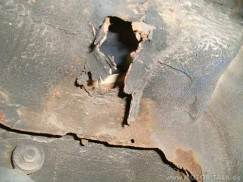

Heute mal wieder ein Loch zugeschweißt. Da ich von oben rein schweisse, sieht man den Absatz zum Bodenblech. Diese Kante habe ich zwar mit Sikaflex abgedichtet.
An manchen Stellen habe ich so einen dickeren, wie geriffelten Unterbodenschutz. Wie heißt dieser ?
Vielleicht könnte ich damit die Absätze egalisieren. Dann würde man die Flickstellen von unten nicht mehr sehen,
Mein Unterbodenschutz aus dem Baumarkt ist sehr dünnflüssig.
Original geschrieben von tommel1960
Muß richtig verschweißt werden. So wie bei meinem Problem FZ Daihatsu. Austrennen, einbrutzeln , schleifen, versiegeln , grundieren und Unterbodenschutz. Tüv Prüfer finden so etwas (oder auch nicht) Bei meinem eigenen würde ich es so machen.
th
Die Prozedur ist vollkommen richtig. Wenn ich den Schaden behebe, bevor ich zur
Prüfstelle fahre. Hier hat der Prüfer den Schaden festgestellt. Dann gilt: ordentlich
einschweissen, maximal ein bisschen Rostschutz auf die Schweissnaht. Die will
der Prüfer sehen. Unter Dichtmasse und Untebodenschutz kann man halt einiges
"verstecken". Deshalb ist Sichtprüfung der "nackten" Schweissnaht angesagt.
Gruß Werner

zum Glück nicht. Der Prüfer sagte , das ich alles schliessen und zuziehen kann.
Gibt es eine Art Dickschicht ?
Ich trenn die marode Stelle großzügig raus, blank flexen, einschweißen, grundieren. Dann die Nähte mit Sicaflex abdichten. Zuletzt mit Sprüh Unterbodenschutz einsprühen. Gibt auch dicken Faser Unterbodenschutz zum draufspachteln, aus der Dose. Von Innen auch mit Unterbodenschutz, oder mit Hohlraumschutz einsprühen. (Bilder: 2001 er Daihatsu, mit 7 großen Löchern im Unterboden)
th
Danke für die Bilder. So sah es bei mir auch zum Teil aus . Ich habe nur von oben drauf geschweißt und daher etwas Absatz zum Unterboden . Da wäre die Spachtel mit der dicken Faser bestimmt besser.
