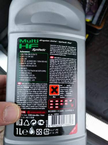

Hallo wie heißt das Öl das man da auffüllen muss oder muss man den Behälter komplett leer machen weil es das Öl nicht mehr gibt (und man es nicht mit neuem mischen kann) und wie heißt das Additive? Mfg
Heisst hydrauliköl.habs fotografiert, siehe bild-anhang. Achte auf die ölfreigabe.
