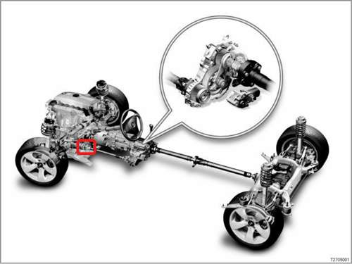

Noch was. Die Welle, welche das xdrive-Verteilergetriebe mit dem Vorderachsdifferenzial verbindet, kann vorne am Differenzialeingang ebenfalls erhöhtes Spiel haben.
Xdrive
