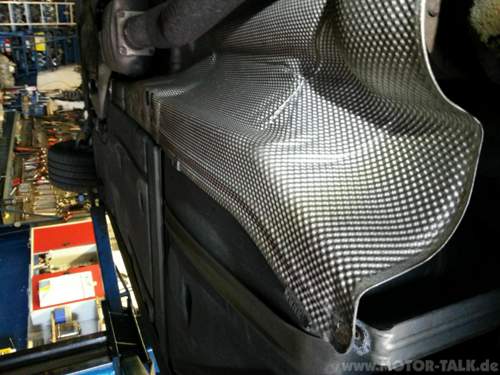

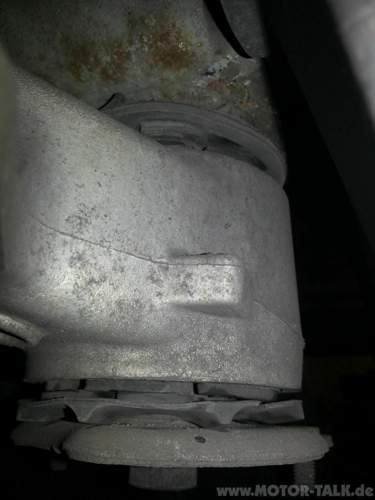

Auf der Hebebühne habe ich euch Fotos von bestimmten Halterungen, Lagern und auch der Gelenkscheibe gemacht...
Die meisten tippen bei so ähnlichen Problemen auf die Gelenkscheibe oder das Tonnenlager, aber wie sehe ich ob diese defekt sind?

7. Den großen vorderen Unterbodenblech entfernen. Sind jede Menge Schrauben, Akkuschrauber wäre sehr hilfreich. (8er Schrauben)

schau dir das Bild Nr.4 genau an, das ist die Hardyscheibe.
Kann es sein dass da die Aufnahme der Schrauben ausgeschlagen ist?

Jepp, denk ich auch. Völlig ausgeschlagen.
Neu machen. Könnte schon die Lösung sein.

auch ich würde auf die Hardyscheibe (Gelenkscheibe) als Ursache tippen. Man sieht deutlich dass sie ausgerissen ist (wie oben beschrieben).

Definitiv die Hardyscheibe. Passt auch zu deiner Fehlerbeschreibung, sind die typischen Symptome.
Von Kollegen die Scheibe sah ähnlich aus. Haben wir dann zsm gewechselt und danach war das Schlagen beim anfahren sofort verschwunden.
