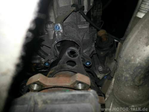

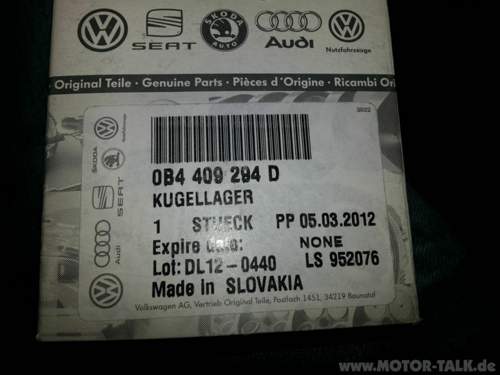

Ich hatte so ein ähnliches Klappern. Prüfe die linke Antriebswelle ob diese axiales Spiel hat.
Beim Lastwechsel müsste dieses Klappern reproduzierbar sein, falls es das ist was ich hatte.
Bei mir war das Lager der linken Welle im Getriebe an der die Antriebswelle geschraubt wird.
Es wurde bei der Inspektion bemerkt, leider wurde ich nicht informiert und es wurde auch nichts getan.
Das Lager hat sich in die Lagerschale gefressen. Habe das Problem selbst gelöst.
Neues lager rein, Lagerschale mit Kaltmetall gefüllt, passringe selbst hergestellt und wieder verschraubt.
Ich möchte dir keine Angst machen, es könnte bei dir auch etwas am Fahrwerknicht Ok sein.
Prüfe bitte noch den Stabilisator vorne und ob die Lager der Radaufhängung ausgeluscht sind.
Teste ebenfalls ob das Geräusche beim Bremsen reproduzierbar ist.

Überprüf mal das Lager, das Spiel der Gelenkwelle im Getriebeantriebsflansch. In Fahrtrichtung das Linke. Darf kein horizontales Spiel haben. Tippe mal so ganz pauschal, daran könnte es liegen. Kleine Schwachstelle beim A4 B8.

Ich habe das problem jetzt bei meinem Audi A4 2.0 TDI 2010 114000 km. Ist das Lager im Getriebe dadurch hat die Gelengwelle spiel. Kostenvoranschlag sagt 350 euro.
