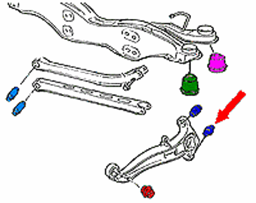

Habe auch das Problem mit dem Facelift Modell. Im moment ca 130tkm drauf.
Habe die 4 Buchsen gewechselt - hat nicht geholfen.
War wieder in der Werkstatt - nichts konkretes wurde gefunden. Nur Vermutungen und eine kalkullierte Rechnung von ca 400 euronen.(Kein FOH).
Werde dann die Stabigummis selber wechseln. hier mal die Anleitung und ein paar Zeichnungen.
http://home.foni.net/~claudia-werner/auto.html#stabi
PS. WErde dann in paar Wochen berichten...
