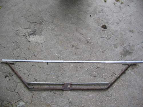

zur Kontrolle und Einstellung der Vorspur genügt eine Abstandslehre (Eigenbau).
Beispiel hier:
https://www.c-klasse-forum.de/forum/index.php?thread/68666-zusatzfrage-achseinstellung-2000er-s202-c180-einbau-spurstange-lenkungsd%C3%A4mpfer-l/&postID=789055#post789055
Pendlerrad
Spurlehre

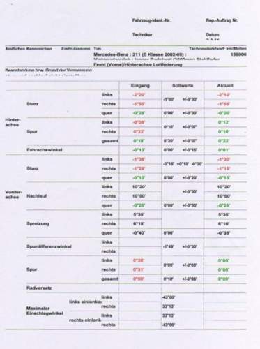

Vorgabe Vorspur Vorderachse 211 sind 0°10' ., Toleranz +/- 6'
Das ist bei einer Felge mit 17Zoll beispielweise 1,26 mm, bei 16 Zoll 1,18 mm Toleranz plus/ minus etwas mehr als ein halber mm. Mit einer festen Lehre auf das Felgenhorn problemlos zu ermitteln, auch eine wirklich parallel gespannte dünne Schnur liefert brauchbare Anhaltswerte.
Selbstverständlich zeigt eine waagerechte Schnur keinen Sturz.
Aber der Sturz ist vom tatsächlichen Niveau abhängig, ändert sich beim Einfedern. Kaum eine Werkstatt wird für die Fahrwerkseinstellung von sich aus das tatsächliche Niveau vorher ermitteln, die Sollwerte gehen dann meist vom werksseitig vorgesehenen Niveau aus. Niveauermittlung kostet extra.
Für eine Fehlersuche genügt es, das Fahrzeug auf ebener Fläche abzustellen und den Sturz (in mm) mit einer Wasserwaage abzuschätzen, ggf. Fahrzeug einmal anders herum an die gleiche Stelle stellen und vergleichen. Der Sturz für rechts und links sollten in etwa gleich sein.
An der Hintertachse ist der Sollwert 20' Vorspur, das doppelte des vorderen Wertes. Toleranz +/- 7'.
Der Unterschied zwischen linker und rechter Spur darf allerdings auch nur 7' betragen und die Gesamtspur ist mit Abstandslehre allein nicht zu ermitteln, daher fahre ich nach Revision der Hinterachse auch zur Achsvermessung und schaue besonders auf die eingestellten Werte an der Hinterachse.

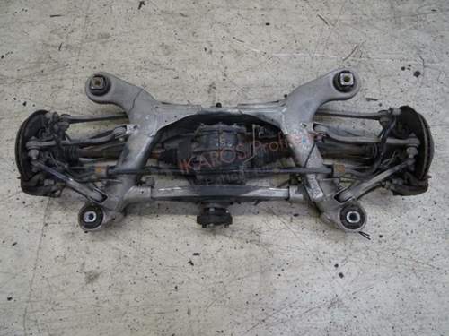

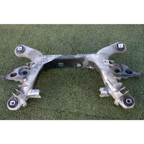

Wurde einmal der Hinterachsrahmen, besonders seine vorderen Befestigungspunkte kontrolliert? Hydrolager / Befestigungsschrauben noch in Ordnung? Auto auf eine ebene Fläche stellen, Feststellbremse anziehen, wechselnd Fahrstufe R / D einlegen leicht Gas geben und ein Helfer beobachtet ob sich der Hinterachsrahmen an seinen vorderen Befestigungen ungewöhnlich viel bewegt bzw. unterschied rechts / links.
Ein Werkstatt welche die spur der Hinterachse nicht einstellen will oder kann, da braucht man nicht mehr hinfahren, den die sind unfähig und das gesamt System Fahrwerk NICHT verstanden! Spurführend ist die Hinterachse und wenn die nicht Korrekt EINGESTELLT ist kann man sich alles weitere sparen!!
