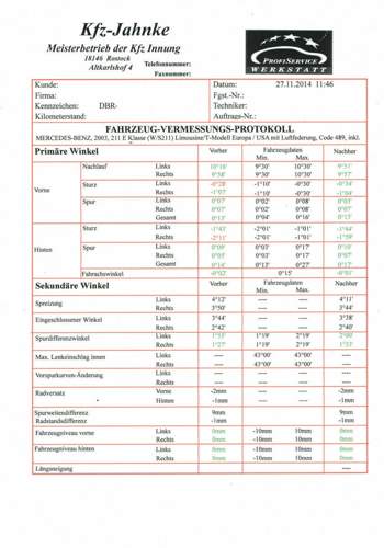

Fahrzeug ist nicht tiefergelegt (hat nur normale Airmatic)
Unfallfrei
241TKm
Die V.achse ist was die verschleißteile betrifft soweit in ordnung (querlenker, zugstreben, gelenke in den letzten 2 Jahren erneuert)
zu der messung kann ich nichts weiteres sagen, ich war nicht dabei, habe das auto da gelassen und nach einer stunde abgeholt.
abgegeben habe ich das auto in der airmatic stellung "komfort" uns so habe ich es später auch übernommen.
ein bild vom messbericht:
Wp-20150506-10-41-31-pro
was kann ich jetzt nun unternehmen?
Bei kurzem Überfliegen der Werte würde ich sagen, dass an dem Fahrzeug überhaupt nichts eingestellt wurde!
Die Werte, vorallem falschen Werte sind so geringfügig verändert, dass alleine eine 2te Messung diese unterschiede bringt.
auf gut deutsch, ich wurde verarscht
Nein, du wurdest nicht verar...
Die Spur der VA wurde eingestellt auf mehr Vorspur.
Das kann schon ausreichend sein für die Korrektur damit die VA innen nicht mehr abläuft.
Der Sturz der VA ist nicht sonderlich kritisch.
Falls die Reifen nun besser ablaufen würde ich am Sturz gar nichts machen.
H
PS: Die Vermessung eines Airmatik-Fahrzeugs ist aber nicht so einfach. Der Wagen müsste in den verschiedenen Einstellungen der Airmatik vermessen und dann auf einen "Mittelwert" eingestellt werden. Ich denke nicht, dass die das gemacht haben. Aber ich weiß es nicht.
Bei MB wärest du zur Vermessung eventuell besser aufgehoben gewesen (ist aber auch teurer) - möglicherweise sind die Werte aber auch gut für deinen Wagen. Das wird die Zeit zeigen.
Falls du mit krummen RFeifen vermessen hast ... naja, mit schief abgelaufenen Reifen ist eine saubere Vermessung unbd Einstellung nicht wirklich gut möglich. Hättest besser gerade Winterreifen aufgezogen und dann damit vermessen.
