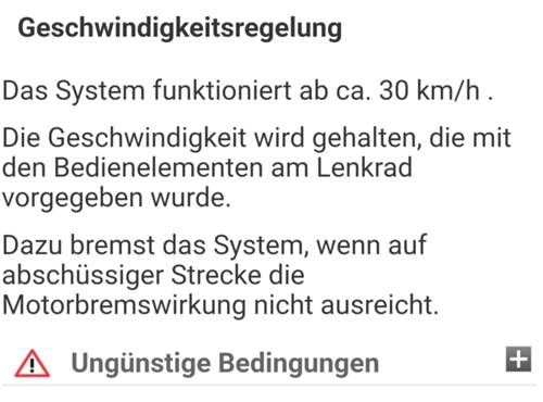

Der serienmäßige Tempomat bremst meines Wissens nicht. (EDIT: tut er wohl doch, siehe Folge-Posts).
Doch der F1x bremst sehr wohl mit dem Tempomaten, und zwar dann, wenn er den aktiven Tempomaten hat (ACC, Sonderausstattung).
In diesem Fall geht der Wagen auch mit aktiviertem Tempomaten bei Bremseingriff in die Schubabschaltung und in den "Efficient"-Modus, sprich: der blaue Balken leuchtet und die Batterie wird stoß-geladen.

Also ich hab kein ACC, es wird trotzdem ggfs. gebremst...
@marco80_E60 schrieb am 22. Februar 2023 um 15:07:56 Uhr:
Alles klar... wieder was gelernt 😁
k-hm
Bremsen konnte der einfache Tempomat bei meinem E61 LCI schon ohne ACC.
Ich habe hier hügelige Landschaft und beobachte es oft, dass der Balken der Verbrauchsanzeige auf Null geht ohne blauen Balken bei leicht abschüssiger Strecke und aktivem Tempomat @100. Kein segeln aktiv, da ich wie gesagt EcoPro und segeln nicht nutze. Wenn man da den Tempomat raus nimmt, geht der blaue Balken an und das Fahrzeug wird etwas beschleunigt. Nicht heftig viel, aber im HUD digital sichtbar.
Eventuell ist ja beim TE ein Bremssattel etwas fest oder ein Radlager? Meiner bremst jedenfalls nur mit Motorbremse nicht sonderlich dolle...
