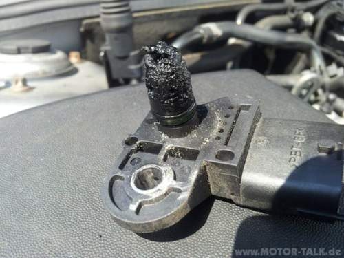

Jetzt läuft er besser und springt warm wie kalt gut an 🙂 Getauscht wurde die Batterie und ich hab noch das AGR und den Ladedrucksensor sauber gemacht (waren beide total versifft 😰 ). Bei der letzten Tankfüllung hab ich gleich mal einen Liter Zweitakt-Öl reingegossen und jetzt sind die Einspritwerte gleich besser geworden.
Ach den Tempomatschalten hab ich auch gleich noch in Ordnung gebracht. Jetzt noch die zickende Heckklappe voll Funktionsfähig bekommen und ich bin komplett Glücklich 😁😁😁
Getauscht wurden insgesamt folgende Teile:
- Zahnriemen inkl. Rollen und Wasserpumpe (es wusste einfach keiner ob der schon gewechselt wurde)
- Keilriemen inkl. Rollen und Spanner (wenn schon den schon 😉 )
- Dieselfilter (dabei hatte der Stecker vom NWS eine Diesel-Dusche abbekommen und zickte rum)
- Batterie

Das mit dem schlecht anspringen hatte ich auch. Als Test einfach mal den AGR Stecker abziehen und dann starten.
Hab zwar nun die MKL an, aber starten tut er wieder 1a. Muss dann mal irgendwann ans AGR.
