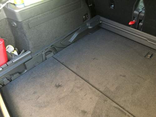

habe mir beim freundlichen einen Turan angeschaut.
Ist es möglich ( in CL und HL Serie ) den Gepäckraumboden höheneinstellbar kompl. auszubauen um etwas mehr an höhe zu bekommen ?

ja man kann die fläche raus nehmen.
dazu muss man rechts und links zwei kleine kunstoffteile rausnehmen.
Wie viel gewinnt man da an höhe ?
ist halt keine ebene Fläche drunter, von daher unterschiedlich.
Ich bin auf jeden Fall immer wieder überrascht wie viel man unter den boden drunter bekommt.
im hinteren Teil habe ich das Styropor Teil drin in dem Verbandskasten, abschlepphaken, bei mir zwei spanngurte und kleinteile drin sind.
davor passt die große picknickdecke, Tüten usw.
im Winter Besen,...
im urlaub hatte ich zwei Schlafsäcke und zwei Isomatten + 3 paar Schuhe drin.
ich finde den Boden eigentlich sehr praktisch. die sachen sind gut aufgeräumt und man kommt von hinten und von der rückbank aus ran. (kann von beiden Seiten hoch geklappt werden.
Interessant in dem Zusammenhang ist, dass man bei entferntem Boden auch noch die Kunsstofftrennwand Richtung zweite Sitzreihe rausnehmen kann.
Das bringt nochmal zusätzliche Tiefe.

Habe jetzt die Bedienungsanleitung schon durchsucht. Aber finde die max. Belastung des Kofferraum Boden nicht. Fahre gerne nur 1x im Monat Getränke holen und dann sind im alten touran ohne variablen ladeboden 12 Kisten Wasser reingekommen. Im touran 2 wirkt der ladeboden sehr instabil. Da habe ich sogar angst nur 2 3 Kisten Wasser draufzustellen. Hat da jemand Infos wieviel kg da drauf dürfen. Oder eigene Erfahrung was getränkekisten angeht. In der Anleitung steht nur bei aufgestellten ladeboden 7.5kg. Aber aufgestellt ? Soll das die obere Position bedeuten ? Dann darf man ja noch nicht mal in den Urlaub....
Danke
Hab schon paar mal drauf übernachtet. Wenn ich punktuell in der Mitte sitze gibt es kein Problem. Und ich hab knapp über 100kg.
Das Ding hält schon was aus.
Beim sportsvan hab ich mal eine gebrochene gesehen, die ist auch dünner.
Hallo zusammen, wie kann ich eigentlich den Boden inclusive des Kunststoffhalter entfernen ?
Und passt dann noch die Gummi Wanne?
@Turan-Robi schrieb am 16. Dezember 2016 um 21:12:06 Uhr:
welchen boden meinst du?
um die bodenfläche raus zu machen muss du rechts und links zwei kleine kunststoffteile raus ziehen, dann kann man den boden nach hinten raus ziehen.
Mit Kunstoffhalter meinst Du das Styropor-Teil
indem der Abschlepphaken aufbewahrt wird!
