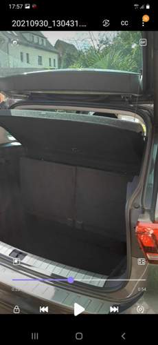

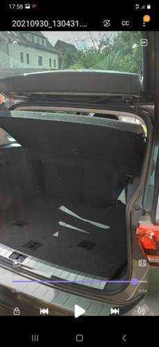

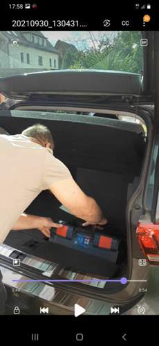

Weiß jetzt nicht ob die Möglichkeit besteht den Boden selbst zu bauen.
Ich habe mir einen angefertigt.
Verbaut ist der Riegel von Helix, deshalb ist etwas weniger Platz.
Ein / Ausbau 2 Minuten.
Stecksystem ... keine einzige Schraube.
Längs / Querstreben mit Sollbruchstellen.
Platz für 2 X L-Boxx
1 Fach für die große Gummimatte.
Kosten ca.110 Euro

Kurzes Update zu meiner Ladebodensuche:
Ich habe mich jetzt für den Ladeboden von der Fa. Wüst entschieden. Schneller und freundlicher Kontakt, Lieferung kam gut verpackt an, der Boden ist sauber verarbeitet, einfach zu montieren und sehr passgenau. Wenn jemand fragen dazu hat, kann ich die jetzt ggf. beantworten.
Fa. Kragelius hatte ich auch angefragt. Der Boden von Kragelius ist etwas günstiger. Da ich dort wochenlang keine Antwort auf meine Anfrage bekommen habe, hatte ich mich aber zwischenzeitlich für Wüst entschieden.
