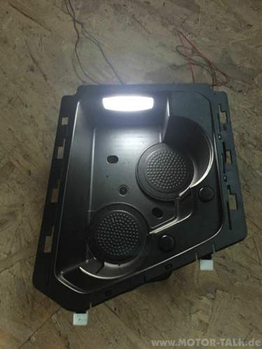

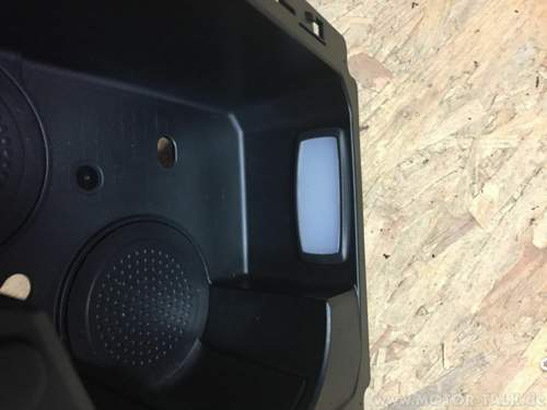

Mir waren das Staufach unter der Mittelarmlehne und das Staufach unter dem Rollladen Getränkehalter zu dunkel. Jetzt habe ich mir Leuchten nachgerüstet. Dazu muss die gesamte Mittelkonsole ausgebaut werden.
In jedes Fach habe ich die Leuchten von den Make-Up Spiegeln genommen ( R-Line schwarz). Die Leuchten gehen erst an wenn die Fächer komplett geöffnet werden.

im Grunde eine Nette Idee nur sind mir die Leuchten selbst zugoss

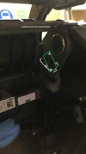

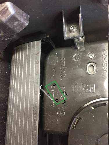

Leider habe ich im Eifer des Gefechts versäumt Bilder von den Schaltern zu machen. Ich habe aber Bilder wo ich das ungefähr andeuten kann.

zu chevie: hier 2 Bilder mit den angedeuteten Tastern
zu REDSUN: ich finde die Leuchte haben genau die richtige grösse, die im Getränkehalterfach sieht man eh nicht

Jep, danke. Ja, gut gemacht mit den Mikro Cherries. Obwohl ich für den Einbau wohl auch kleinere Leuchten genommen hätte. Trotzdem, die Idee und die Umsetzung war gut und vielleicht werde ich das ganze mal für die Mittelarmlehne nachbauen. Hast du die Spannung für die Lampen an einer anderen Lampe abgenommen oder einfach nur "immer Licht" vom der 12V Buchse im Mitteltunnel genommen (was ja ausreichend wäre). Möglich wäre wohl auch die Spannung von der Beleuchtung der hinteren Klima Taster im Mitteltunnel zu nutzen, oder?
am 8. Juni 2017 um 5:19
Aaaabber, geht der Taster kaputt bist erstmal am Arsch oder ? Ganze Konsole wieder ausbauen und tauschen. Ein kleiner Schalter zwischen Sitz und Konsole so als Notbreak ?

Kleine Leuchte ist ja nicht so einfach,
der Anspruch war es original Leuchten
mit identischer Lichtfarbe zu nehmen
- das hat geklappt.
Die Größe der Leuchten ist irrelevant,
beim vorderen Fach lässt sich das Rollo
aufgrund der Form nicht vollständig öffnen,
somit ist die Leuchte nicht direkt sichtbar.
Die hintere Leuchte sitzt relativ tief und
ist somit auch nicht direkt einsehbar.
Zwei Anmerkungen: Ich hätte magnetische
Geber statt mechanische Taster Verbaut und wo
zum Teufel ist die bebilderte Einbauanleitung?!
