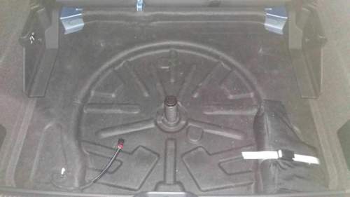

Moin, habe zu meiner Frage nichts gefunden, daher ein neues Thema.
Habe meinen Q2 seit dem 03. Mai udn es tun sich doch immer wieder Fragen auf:
Z. B: wie senke ich den Ladeboden ab?
Unter dem Ladeboden ist eine Wanne für die Anhängerkupplung verbaut, die ein Absenken m. M. nach verhindert.
Oder stelle ich mich da zu blöd an?
In dieser Styropormulde liegen die Anhängerkupplung und sonst nix ...
Muss ich die erst ausbauen?
Bei den Vorführwagen ging das alles unkompliziert.

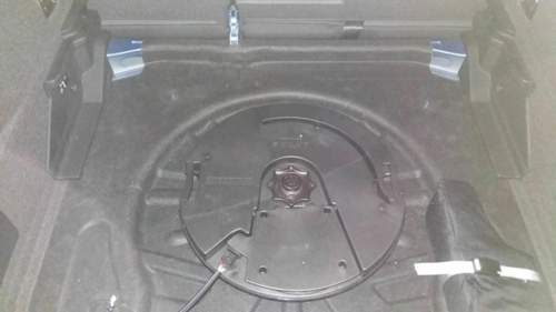

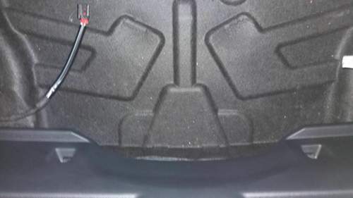

Hier nun etwas verspätet die fotos von der unteren Verkeidung der Bodenwanne mit der Ersatzteilnummer
8V3863697E wo ich eingebaut habe , wie man sieht , passt einwandfrei mit kleineren Anpassungen und man kein
nacktes ungeschütztes Blech unten drin.

habe meinen ladeboden noch nie absenken müssen, habe allrad B&O drin , nutze unterm ladeboden den freien raum
für nützliche dinge was eh im Auto sein sollte. Die blanke bodenwanne habe ich verkleidet mit einem orginalteil vom Audi A3 Quattro der hat eine drin musste nur minimal nacharbeiten li. und re. circa 5mm kürzen einbauen fertig.

Hier die Teile-Nr.: 8V3863697E passt aber nur für Quattro modelle mit kleiner Bodenwanne.
bilder mache ich am wochenende
@dirtyh ? Werde aus deiner Antwort nicht schlau Original Audi A3 Quattro hilft mir leider nichts
@Quozwei Was genau meinst du
Die Teilenummer der Bodenwannen Abdeckung des A3 und ein Bild deiner Bodenwanne
Bei meinem Q2 Quattro habe ich eine Bodenwannenverkleidung vom A3 quattro genommen (8V3863697E)
angepasst minimal zurechtgeschnitten und angepasst.Quattro von A3 und Q2 haben eine flache Bodenwanne.
Also zu 99% baugleich.
Bilder mache ich am Wochenend ,da habe ich etwas mehr zeit.
