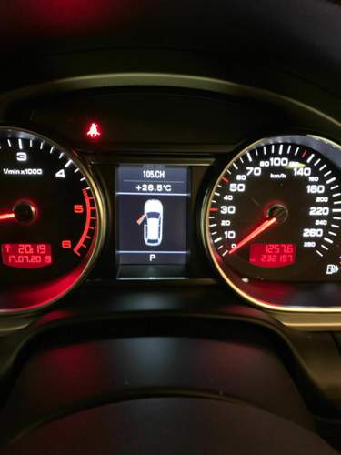

Seit einigen Tagen, zeigt mein Fahrzeug permanent, dass der Kofferraum offen wäre.
Ausser der Anzeige auf dem Bordcomputer, ist alles i.O. Weder habe ich Probleme mit dem Heckscheibenwischer (wie einige oft berichten) noch leuchtet die Innenlampe.
Es geht lediglich um die Anzeige auf dem Bordcomputer.
Was könnte das sein? Der Sensor? Ein Schalter? Und wenn ja, wo sitzt dieser? Hat einer von euch Erfahrung hiermit? Ich würde das selbst mal kontrollieren oder austauschen, wenn möglich.

Es rattert, die FIS Anzeige verschwindet und erst wenn es wieder nicht mehr rattert leuchtet die FIS wieder auf.

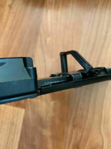

Der Bolzen, wo die Tür sich reinhängt, ist frei beweglich. Der Teil, gezackt, welcher in der Box verschwindet bewegt sich nicht.. muss wohl so sein, oder?

Die Mikroschalter für den Kofferraum sitzen doch in der langen Leiste oder auch Schutzkante genannt.
Hast du mal geschaut ob die Beleuchtung vom Deckel funktioniert wenn er zu ist und die Meldung im FIS steht?
Was ich gemacht habe, sind (neue) Videos, mit offener Zuziehhilfe, inkl. de Verhaltens des FIS.
Vid 1 - Schliessen
https://drive.google.com/.../view?usp=drivesdk
Vid 2 - FIS

Genau in der Leiste sind die Mikroschalter
In der mittleren Klappe fällt das Heckschloss rein und löst die Mikroschalter Schalter rechts und links aus

Hmm, habe genau dasselbe Problem! Kaputte Mikroschalter würde Sinn machen.
Wo sitzen die genau? In der Zuziehilfe (Teilenummer: 4F9 827 383G)?
Kann man einfach dieses Teil ersetzen? In der Chromleiste kann ich mir fast nicht vorstellen (zumindest sehe ich da nichts Konkretes). ODER sind die Mikroschalter im Heckklappenschloss und daher muss dieses Teil ersetzt werden (8K9827520)?

Die Mikroschalter sitzen in der Leiste wo auch die Chromleiste integriert ist. Wenn man etwas mehr abbaut sieht man das in diese Leiste auch ein Kabel eingesteckt ist. Das ist für die Mikroschalter

Im Imgur-Link hat es leider keinen Ton, mein Fehler. Ansonsten würde man das Rattern und Die Fis-Anzeige und die Abfolge, wann es leuchtet, abstellt und dann wieder aufleuchtet gut erkennen.

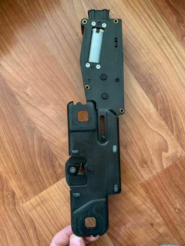

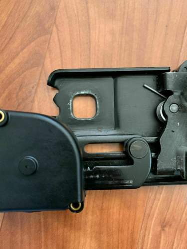

Hab mal mit VCDS den Fehler ausgelesen (siehe Bild).
Nach der Fehlermeldung ziemlich sicher ein Problem des Motors der Zuziehhilfe (und nicht des Türschlosses).
Fehler 1: Motor for trunk-closing assist (V382): Open or short to ground
Fehler 2: Luggage compartment closing assist - position locked (F332): Implausible signal
Leider gibts im Netz nicht viele Infos dazu. Von daher nicht klar, ob nur Mikroschalter defekt.
Ich hab die Fehler mal gelöscht und werde weiter berichten, falls das Problem wieder auftritt.

Zuziehhilfe gekauft, ersetzt, alles wie es sein sollte. Kein Rattern und auch FIS zeigt, dass alles geschlossen ist..
Das war‘s.
Auch wenn meine Zuziehhilfe aussieht, als wäre sie neu und absolut i.O. Das Rattern zeugte vom Gegenteil..

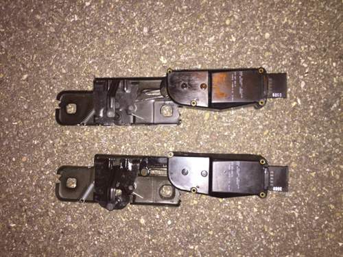

Ich habe nun eine gebrauchte Zuziehhilfe gekauft, leider ist jedoch der ‚Bolzen‘ in Stellung zu statt offen (siehe Bild oben vs meine unten), womit beim Einbau die Klappe nicht reagiert (da sie wohl denkt, dass sie zu ist).
Gibts eine Möglichkeit den Bolzen in Stellung offen zu bekommen? Besten Dank für Tipps
