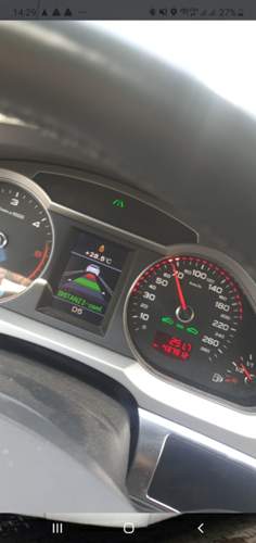

ich komme zwar aus dem 4F Bereich möchte aber meine Frage hier stellen.
Ich habe bei meinem 4F den Spurhalteassistent nachgerüstet. Funktioniert alles prima. Mein 4F ist aber komplett von Infotainment und Komfort/Assistenzsysteme auf den 4L umgebaut - halt was möglich war. 2-3 Abweichungen sind schon drin.
Jedoch geht es um den SHA, dieser ist ident wie das Kombi von einem Q7 MJ2015.

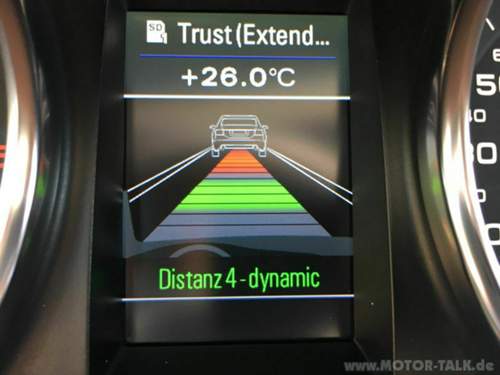

Bei mir mit der SW im Kombi 332 und der letzte SW des SHA 100 habe ich eine Anzeige, welche mir bei aktiven SHA die Linien in der Darstellung des Kombi bei ACC Mode anzeigt.
Deise Linien werden aber nicht grün bei okay oder rot bei Übertretung, nein, dieses sind da und nur weiß (Bild im Anhang).
Kann mir einer von Euch mit einem orginalen Q7 sagen, ob er diese Funktion aktivert hat - also die Anzeige funktioniert?
Ich habe alles kontrolliert: SHA/Kombi/Gateway/Bordnetz 1/Lenksäulenelektronik ident zum Q7 mit letzten Softwarestand - aber Linien nicht farbig da - funktioniert das bei Euch?
Vielen Dank! Bild wie gesagt angefügt.
Anzeige SHA im Kombi

Ich habe auch nur dieses kleinen Kontrolllämpchen oberhalb des Infodisplays. Diese 3D-Anzeige habe ich nicht. Es ist abhängig davon welches Baujahr und diese Info würde nicht angegeben, von daher kann man auch nicht erwarten das man eine Antwort erhält, Wenn hinzu kommt das es sich nicht um einen Q7 handelt sondern nur um Bauteile eines Q7 die in einem anderen Fahrzeug verbaut würden. Ausserdem handelt es sich bei dem Foto nicht um den Spurhalteassistenten sonder um den Abstandsradar ! Das ergibt sich aus der Anzeige " Distance..."

Bei meinem Audi Q7 3.0 TDI Baujahr 2010 Facelifted sieht die Anzeige sehr ähnlich aus wie vom Threadersteller, jedoch fehlt links und rechts diese "Leitplanke/zwei Streifen" komplett. Bei mir gibt es nur die Anzeige für das ACC (also das Fremde Auto und dann in Farbe die jeweiligen Balken).
Es macht keinen Unterschied ob Lane Assist aktiviert oder deaktiviert ist.
Beim Q7 gibt es für den Lane Assist anscheinend tatsächlich nur das Kontrolllämpchen im Armaturenbrett.
Diese leuchtet je nach Status Grün (Spuren werden erkannt) und Rot (keine Spur wird erkannt), ab welcher Geschwindigkeit das System aktiv wird müsste ich jetzt googlen, aber das wisst eh vlt. eh.

@AlexejP : Danke für Deine Rückmeldung, das deckt sich auch mit der Info von meinem Kumpel aus der Audiwerkstatt.
Ich weiß aber jetzt zumindest, dass es an der Codierung im SHA liegt, Diese ist different zu der aus dem Q7 PA.
Man kann da die Codierung so anpassen, dass es diese Linien gibt.
Auf meiner Suche bin ich leider nicht weitergekommen, da der SHA seit dem A8 4E nicht mehr weiterentwickelt wurde und als Übernahmeteil in die anderen Modelle eingeflossen ist. Vielleicht war es ein Gedankengang eines Entwicklers, welcher wieder mal seitens Audi beendet wurde. Schade.....
Meine letzte Hoffnung ist noch das KI, wobei ich denke, dass es nur die Darstellung übernimmt ..... diese werden wohl vom SHA nicht bereitgestellt
