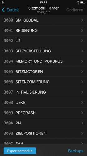

Ich versuche gerade die Gentleman-Funktion zu codieren (Sitzverstellung Beifahrersitz vom Fahrersitz). Leider finde ich im Steuergerät vom Sitz die Funktion "Gentleman" nicht. Kann mir da jemand helfen?
Thx!

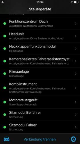

Hi Leute,
habe es gefunden im Expertenmodus von BimmerCode dank Kai Müller und schon mal codiert. Siehe Bilder. Pfad: Sitzmodul Fahrer und Beifahrer -> 3000 SM Global-> Gentleman-> aktiv. Jetzt brauche ich nur noch die Schaltereinheit.
Gruß Roland

@RolandWolter schrieb am 20. Januar 2021 um 17:17:54 Uhr:
Hi Leute,
Gruß Roland
Also nur in den beiden Sitzmodulen und das war‘s?
Bitteschön 😁
@leon_raser schrieb am 20. Januar 2021 um 23:34:41 Uhr:
Ja.

Eventuell noch im BDC den neuen Tasterblock registrieren. Sonst hast du einen Eintrag im FS des BDC (falscher taster)
OK. Dankeschön!
Die Gentlemen Funktion geht aber auch ohne die Codierung des BDCs.
Ok, wo müsste ich da im Expertenmodus des BDCs von BimmerCode rein (Pfad)?
Such einfach nach „Sitzext“ und der genaue Parameter stehthoer auf Seite 3 in dem Esys-Bild.
Ok. Danke, werde ich machen.
Hab‘s gefunden. Ewig lang gesucht und wollte schon aufgeben. Aber BimmerCode hat ja ne Suchfunktion! 🙄Einfach „VL“ in die Suche vom BDC eingeben.
Gruß Roland
.jpg
Also ich hab die original Einstellung noch gelassen. Werde ich dann umändern, sobald ich die Schaltereinheit gewechselt habe. Da muss ich dann das Häkchen eine Zeile tiefer setzen.
