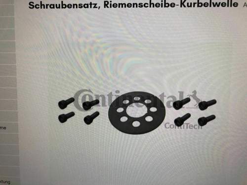

Was mich wundert, bei dem schraubensatz von Conti ist so ne „Unterlegscheibe“ dabei.(siehe Bild)
So wie ich das sehe ist die nur für den Dämpfer von Conti, also für mich egal... bis auf die Schrauben.

Diese "Unterlegscheibe" kommt zwischen Schwingungsdämpfer und Kubelwelle. Diese soll die Reibung zwischen dem beiden Bauteilen erhöhen. Wenn die dabei ist, würde ich die auch austauschen.
Die Schrauben müssten Vielzahn sein.

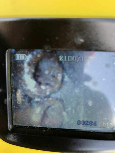

Hab grad nochmal mit dem Endoskop geschaut, musste eh mal die Pappe mit dem Öl wechseln, die Schrauben sehenn aus wie nen Uboot was im 1.Weltkrieg versenkt wurde.
Hab mal nen Bild angehängt ^^ ob vielzahn oder Inbus ^^ keine Ahnung. xD
Aber wenn ich drauf wetten müsste, würde ich vielzahn sagen.
7fe130c2-b145-4937-bfca-5e555c3f621d
Das sind Vielzahn Schrauben. Sieht man an der unteren Schraube
Weist du was für welche? Denke 8er wie es in anderen Beiträgen steht, oder? Weil bis 8er hab ich da.
Ich glaube 8er wird das nicht sein. Ich denke 10er

Also ich habe grad geschaut. Es sind definitiv Vielzahn Schrauben. Ich muss mich korrigieren was die Scheibe angeht. Die kommt nicht zwischen Schwingungsdämpfer und Kurbelwelle, sondern unter die Schraubenköpfe.

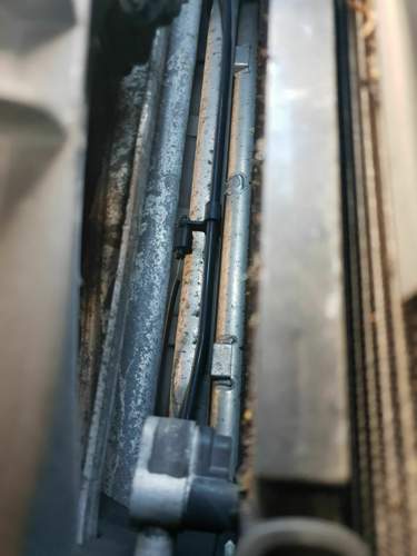

Zur Leitung: bei mir ist eine ohne Kühlrippen verbaut. Hab einen 2011er A6 4f Facelift. Hab mal ein Bild davon gemacht. Die schwarze Leitung

@andy, ja ich habe den VFL der hat die Leitung mit Kühlrippen.
