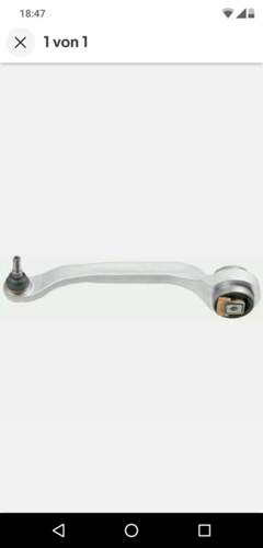

Hallo zusammen! Ich habe zwei Fragen:
Ist es sinnvoll, die Vorderachse des A8 bei einer "Generalüberholung" durch die des S8 zu ersetzen oder funktioniert das nur mit einem unverhältnismäßig hohem Aufwand?
Zusatzfrage: Gibt es komplette "Reparatursätze" für Vorder- und Hinterachse oder muss man die Einzelteile kaufen?
Danke für eine Antwort vorab -mgw

Teilweise sind auch andere Buchsen verbaut.
OK. Die vom "S" passen aber nicht in "normal" nehme ich jetzt an?
Sie könnten technisch evtl. passen. Aber die Lenkgeometrie passt dann nicht
Warum sollte man die vom S8 verbauen sollen? Die sind teurer und sorgen für eine andere Geometrie.
Gut möglich, dass auch der Fahrschemel des S8 ein anderer ist und deswegen andere Querlenker drin sind. Müsste ich mal nachschauen.

Der S8 hat einen anderen unteren vorderen Querlenker. PR-T8E (-> V10-Motor)
Es gibt zwar komplette Sätze (ich glaub Meyle HD), aber Lemförder war der bessere Hersteller. (Bitte korrigieren, falls ich mit Lemförder daneben lag). Die müssen aber auch zum Fahrwerkt (ASS/ASS-Sport) passen. Die Komplettsätze passen normalerweise nicht zum S8.
Sinnvoll ist es hochwertige Querlenker zu benutzen. Ob S8, A8 oder Panzer-A8 ist dabei egal.
Problematisch sind die oberen Querlenker, die unteren gehen so gut wie nie kaputt.

Nach ETKA gibt es z.B. für den oberen Lenker vorne für Fahrzeuge von 2009 mit der PR.-Nr. 1BK und 2MA die Teilenummer 4E0 407 505 E und für Fahrzeuge mit der PR.-Nr. 2MB die Teilenummer 4E0 407 505 F
1BK ist Luftfahrwerk (allgemein)
2MA ist Luftfahrwerk (Sport)
2MB ist auch Luftfahrwerk (normal)
Der W12 taucht bei den PR-Nummern nicht auf. Es ist nur die Unterscheidung ASS (1BK / 2MB) oder ASS-Sport (2MA).
Der S8 taucht jedoch mit der PR-T8E (10 Zylinder Ottmotor) auf bei einigen Teilen und Baujahren. W12 wäre z.B. T01, T08, T1H oder T46, Ich weiss nur gerade nicht welcher der PR-Codes im 4E Verwendung fand.
