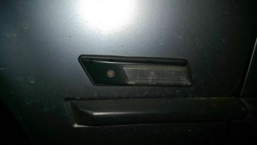

Weil in den Kotflügeln sind die alten VFL Blinker mit Verschraubung.
Punkt 1.1

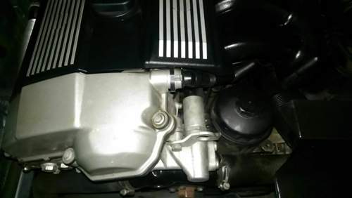

Er hat den M52 "Metallventildeckel" der laut ETK ab 09/1995 durch den aus "Kunststoff schwarz" ersetzt wurde. Wie kann das sein? Wenn das Auto Dezember produziert wurde?
Zudem das Ölfiltergehäuse hat er das "neue" mit Kunststoffdeckel (also das nach 09/95) den Ventildeckel aber den "alten"?
Punkt 2.2 Der Kabelbaum der Zündspulen müsste er ja dann rein vom Ventildeckel auch den alten haben? von Vor 09/95?

Im Anhang paar Bilder von meinem Auto und dem etwas komischen "M52 95 MIX".

Du kannst bei vielen Plastik- und Metallteilen nachprüfen,wann sie hergestellt wurden.In vielen sind Herstelldaten eingeprägt.Hat verschiedene Formen,die gängigste ist ein Kreis,der außen die Monate stehen hat und in der Mitte die Jahreszahl,hiervon aber nur die zwei letzten Stellen.
Geteilt ist die Jahreszahl durch einen Pfeil,der auf den Herstellungsmonat zeigt.
Ich nenne das eine Herstellungsuhr.
Ander Formen sind zwei Reihen mit viereckigen Kästchen zu je sechs Stück,in denen jeder verstrichene Monat mit einem Punkt in diesem Kästchen dargestellt ist.Wenn also die eine Reihe vier Punkte hat und die andere leer ist,dann wurde das Teil im April hergestellt,das Jahr sollte auch immer noch dabeistehen.

Und ja,das Nierenblech wurde bei deinem Fahrzeug wohl mal ersetzt.....warum,das mußt du deinen Vorbesitzer fragen,der kann dir das mit dem Ventildeckel evtl. auch erklären....oder auch nicht.....
Evtl. lagen da noch ein paar aus Metall auf Lager oder der Motor lag ein paar Monate auf Lager und bekam beim Bau aber schon das neuere Filtermodul spendiert (bei den Vierzylinder-E36 wurden hinten ja auch zeitweise Scheibenbremsen oder Trommelbremsen verbaut,je nachdem,was gerade im Regal lag,evtl. war das hier auch kurzzeitig der Fall) oder das alte war defekt und wurde ausgetauscht.....
Das bei nem gebrauchten Wagen nachzuvollziehen wird schwer bis unmöglich und von UNS kann dir eh keiner sagen,wie/was/warum.Da mußt du selbst über den Vorbesitzer und dessen Werkstatt recherchieren.

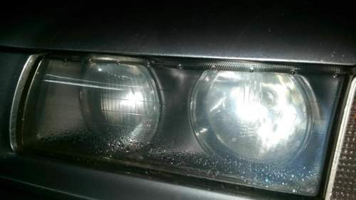

Deine Scheinwerfer könnten aber mal ein bischen Reinigung vertragen und gleichzeitig kannst neue Dichtungen einsetzen. 😉
Ach und bitte....die Chromschicht auf den Reflektoren nur mit einem GANZ weichen Lappen abwischen,auf KEINEN Fall irgendeinen Reiniger oder gar Druck auf diese mikrometerdünne Schicht ausüben,sonst ziehst du sie ab und dann kannst dir neue Scheinis kaufen.
Alles andere ist Glas und kann mit jedem normalen Haushaltsreiniger geputzt werden.Wird dich nachts auch freuen,dann hast wieder mehr Licht vorm Auto. 😉
Und ja,die H7-ZKW gab es neben den Bosch ab 9/94 in allen E36 mit Ausnahme des Compact.

Also kurz und knapp muss ich mir einfach merken das mein Modell beim Tausch der Ventildeckeldichtung (wenn sie mal sifft) ich die "alte" benötige 🙂. Das mit dem Nierenblech finde ich ja eher schön das der das hatt , macht einfach mehr her 🙂
Zwecks Scheinwerfer. Dicht sind sie. Das auf dem Foto ist Nässe vom Nebel heute hier in RA. Aber ja mal innen putzen könnt ich Sie :P.
Schätz dich glücklich,das du noch den alten Metalldeckel hast,die neuren Plastedeckel sind nicht soooo dolle...bei nem Kollegen am 5er ist der Deckel schon defekt gewesen und der is kein Schrauber,also gabs Neuteil von BMW direkt.
Aaaaaber,wenn du unbedingt willst,kannst du dir auch nen gebrauchten Plastedeckel besorgen und den dann beim VDD-Tausch mitwechseln.

Mein Coupe ist von 02/96 hat auch die neuen Nieren, neues Kombinsturment und noch die alten geschraubten Seitenblinker. War wohl so ne Übergangsphase.
@Crologne schrieb am 31. Dezember 2015 um 16:13:43 Uhr:
Meine Limo ist aus 5/96 und hatte auch schon das FL Nierenblech montiert, aber die geschraubten Blinker.

In Bezug auf die alten Blinker und FL hat sich BMW wohl damals gedacht, "...das merkt eh keiner.."
