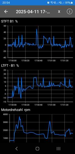

Hab mir während des Fahrens per ODB2 die Echtzeitdaten von STFT B1 und LTFT B1 angeschaut und beide sind außerhalb des Normbereiches, teilweis zwischen +-30%, nur während des beschleunigen im Normbereich.
Was mir allerdings aufgefallen ist, zumindest vermute ich das, dass der Fehlercode P0171 auftritt sobald es Spitzen beim STFT Wert gibt, zum teil über 50% und diese Spitzen treten auf wenn der Motor von einer hohen Drehzahl auf eine niedrige fällt, beim zb. auskuppeln zwecks Gangwechsel.
Könnte dies ein Hinweis auf die Ursache geben warum zu diesem Zeitpunkt das Gemischverhältnis nicht mehr stimmt?
Und kann man vielleicht ausschließen, dass es die Lambdasonde nicht ist wenn die Spitzen des STFT reproduzierbar sind?
Und spricht das eher für oder gegen ein defektes Tankentlüftungsventil?

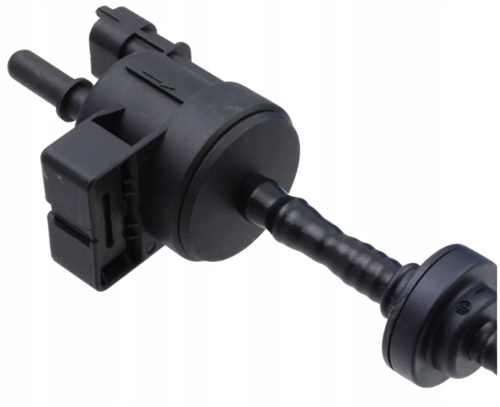

Jop, wird das Tankentlüftungsventil sein, hab es eben ausgebaut und konnte durchpusten.
Teil bestellt, hoffentlich morgen schon da. 🙂
Def.Membrane am Ventildeckel?
Die Fehler Meldung und das mit dem Drehzahl hatte ich auch vom kurzen. Unrunde Drehzahl im Leerlauf, und dann auf ein mal hoch auf 3000 und wieder runter. Es lag an der Defekte
Ventildeckel Zylinderkopfhaube Membrane. Die hatte einen langen Riss an der Seite. Man kann ein reparatur Satz kaufen und nur die Membrane austauschen. Das Brauchst du gar nicht probieren, die alte bekommstu nicht raus ohne das ganze kaputt zu machen. Kaufe gleich einen neuen Deckel. Es kostet nicht viel und ist schnel getauscht.
Wie bereits geschrieben, konnte durch das Tankentlüftungsventil durchpusten, ist also defekt.
Problem ist jetzt nur, das Teil 55566386 ist doch überall ausverkauft, und 250,- Euro will dafür nicht zahlen.
Das Ventil einzeln, sprich ohne Schlauch etc. bekommt man.

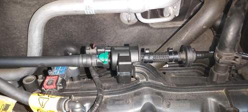

Jemand eine Idee mit welcher Art Schlauch die Teile verbunden sind? Schrumpfschlauch ist klar, aber das sieht mir nach einer art Industrieschlauch aus.
Ich würde mir das Teil dann selber zusammenbasteln zur not.
Denkt ihr ist machbar?
Ventil
Das sind Kunststoff Unterdruckleitungen, die werden erwärmt und dann auf die Anschlüsse geschoben. Ich habe ein original Bosch Ventil gekauft und es mit einem normalen Kraftstoffschlauch 6mm Innendurchmesser und Klemmschellen verbunden. Du musst aber auch das Rückschlagventil kontrollieren, das darf nur in eine Richtung durchgängig sein.
Die Kunststoffleitung kannst du einfach mit einem Längsschnitt aufschneiden.
Bild #211466666

Besten Dank, hab jetzt einen originalen bei Ebay schießen können, heute getauscht, Ergebnis STFT und LTFT Werte im Normbereich und keine Fehlermeldung bzgl. zu mageres Gemisch mehr.

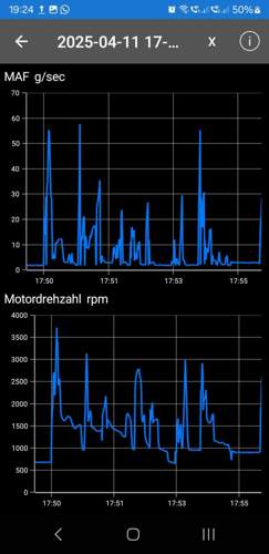

Aaaaber... kurz vor Beendigung der gut 45 minütigen Probefahrt, ging die MKL an, Fehlercode: P1101, mass airflow (MAF) sensor is out of the expected voltage range...
Der Fehler war zuvor nie da, kaum das TEV getauscht, kam er, kann das irgendwie zusammenhängen?
Anbei paar Werte.
LMM scheint normal zu messen, oder? Trotzdem mal tauschen?
MAF
Würde ich erstmal löschen und schauen ob der wieder kommt.
Hab ich gemacht, mal abwarten.
Oder könnten diese Werte vielleicht doch noch auf ein weiteres Leck hindeuten wodurch Falschluft gezogen wird?
