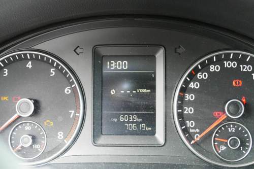

Moin,
unser Kombiinstrument von 2009 speichert seit kurzem keine Fahrdaten mehr. Das heißt, bei jedem Start nach ein paar Stunden Pause gehen Fahrzeit und Kilometer bei Null los. Während einer kurzen Rast bleiben die Werte erhalten.
Gibt es da eine Pufferbatterie, die erneuert werden muss? Bin dankbar für jeden Tipp
Grüße, Ulfert

Das KI unterstützt ein Kurzstreckenprofil und ein Langstreckenprofil. Du hast höchstwarscheinlich das Profil umgeschaltet - ich meine irgendwo wird dann auch eine "1" oder eine "2" eingeblendet. Siehe Betriebshandbuch :-)
Ist doch eigentlich der Sollzustand, daß Fahrzeit und Kilometer der Tour nach einer längeren Pause gelöscht werden.
Es gibt in der MFA 2 Ebenen, einmal für die aktuelle Tour und einmal insgesamt. Vielleicht solltest du mal die BA lesen.
BA=Betriebsanleitung
Da war der Alex wieder schneller ;)
1= aktuelle Tour
2= insgesamt
Es gibt zwei Speicher, einer nullt sich nach zwei Stunden ohne Zündung und der Langzeitspeicher nullt sich nach 9999 km oder 99 Stunden.
Ich vermute mal, in der Anzeige steht oben rechts eine "1". Wenn du am rechten Hebel die Taste an der Unterseite drückst, schaltet sie um auf "2". Da sind die Langzeitdaten, die aber auch irgendwann genullt werden; ich glaube nach 99 Stunden 59 Minuten oder 9999 km, was zuerst erreicht wird. Bei "1" hast du das von dir beschriebene Verhalten mit den Kurzzeitdaten.

@Jubi: ja, das ist die BA, die ich auch habe. Sie beschreibt aber nicht das Kombiinstrument. Dort sind Bilder und Beschreibungen für die MFA drin.
Ich hänge mal Fotos an, vielleicht hat jemand eine Beschreibung dazu.
Grüße, Ulfert
Ich weiß nicht wo dein Problem ist, in der BA 3.1 ist das KI sowie die Bedienung und die Funktionen der MFA beschrieben!

In der BA gibt es keine weitere Anleitung, die zu meinerm Display passt. Ich habe kein Menü und die Ok-Taste hat keine Funktion. Sämtliche Darstellungen sehen anders aus. Ich hatte aber früher zwei Anzeigeebenen, auf die die MFA-Beschreibung passte:
Die Multifunktionsanzeige (MFA) ist mit zwei automatisch arbeitenden Speichern
ausgestattet: 1 – Einzelfahrt-Speicher und 2 – Gesamtfahrt-Speicher. Oben rechts
in der Anzeige ? Abb. 16 wird der jeweils gewählte Speicher angezeigt.
Meine Anzeigevariante ist nur mit ein paar Basisfunktionen ausgestattet.
Möglicherweise hat VW das hiermit beschreiben wollen Seite 22:
Bei Fahrzeugen ohne Menüanzeige im Display des Kombi-Instruments erfolgen einige Anzeigen durch Warn- bzw. Kontrollleuchten (z. B. Kontrollleuchte für geöffnete Türen) ? Seite 10.
Das würde ich im Nachhinein so übersetzen, dass es bei meiner Anzeige nichts einzustellen gibt.
Dann bliebe nur noch die Frage, wie die Anzeigeebene 2 verloren gegangen ist.
