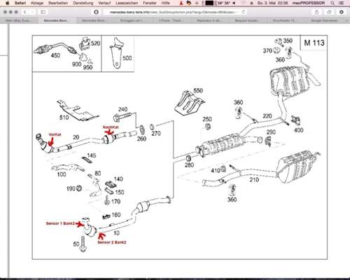

Ach Du schreck: Mehrere Kats pro Strang?
Vorkat und Nox-Kombikat? Oder wie ist der Strang aufgebaut?
Und wo sitzen genau die Lambdasonden? (Nachkat dazwischen oder hinter beiden? Usw.?)
Und gibt es noch Temperatursensoren im Strang?
Harry

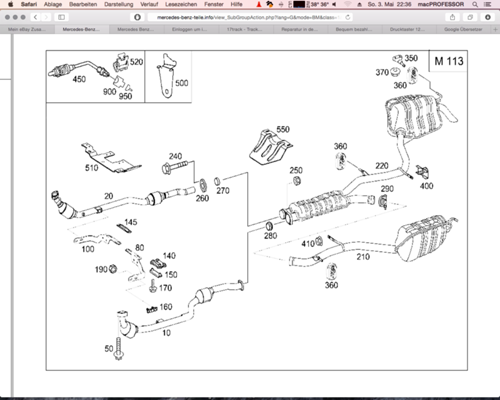

Ja, ORIGINAL hat er 2 KATs pro Strang.
Deshalb meine Idee,
Beide mit einem 200Zeller Metallkat ersetzen.
Das funktioniert eben aber nicht mit den blöden NachKat-Sonden!
Temperatur-Sensoren gibt es nicht.
Die werden nur von dem Diagnoseprogramm errechnet.

Ich würde jetzt mal nach Riß und Verstopfung in VorKat Bank 2 suchen.
Aber mit 2 Kats im Strang vielleicht schwieriger. Insbesondere, wenn der hintere gar nicht gemonitort wird? (Ist das vielleicht ein reiner NOx-Kat?)
Vielleicht ist auch der etwas verstopft? (Vielleicht vom innerlich zerbröselten vorderen?)
NOx-Kats brauchen offenbar stöchiometrisches bis fettes Gemisch. (Daher vielleicht Dein "gutes" S2B1-Signal immer eher im fetten Bereich.) Die Speichern irgendwwie die NOx und brauchen dann zum Auflösen wenige Sekunden zusätzliche Anfettung. Oder ähnlich - recht komplex.

Ach Du schiet: Die jeweils 2 Kats sind ja zu einem großen Teil verschweißt. Da ist die Analyse ja schon etwas schwieriger...
Da würde ich lieber noch mehr Diagramme auswerten.
Oder zumindest mal die Schweißnähte penibelst kontrollieren - obwohl ich nicht weiß, ob man alle Risse sehen kann.
