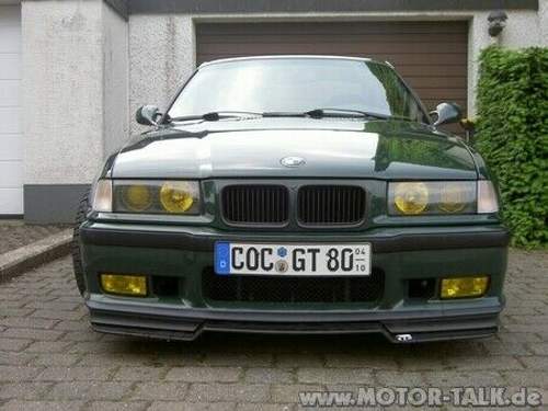

habe gerade das bild gefunden:
http://www.zebtanphotography.co.uk/.../MG_9206.jpg
gleich verliebt 😁
jedenfalls, ich will auch gelbe scheinwerfer + NSW...
waren die beim m3 gt nicht serie? -> da müsste es doch extra scheinwerfer geben, bzw nachbauten mit abe? bzw, wenn ich getönte kauf, wie weißt man mir nach, dass es keine serienSW sind, bzw, wie weiß ich nach, dass die aus nem gt sind?!
ganz einfach:
laut stvzo MÜSSEN abblendlich UND fernlicht weiß sein, nebler darfst du in gelb haben...
der GT hatte sie nur in england und frankreich
gelbe gläser hab cih originale da 😁 wenn du interesse hast 😉

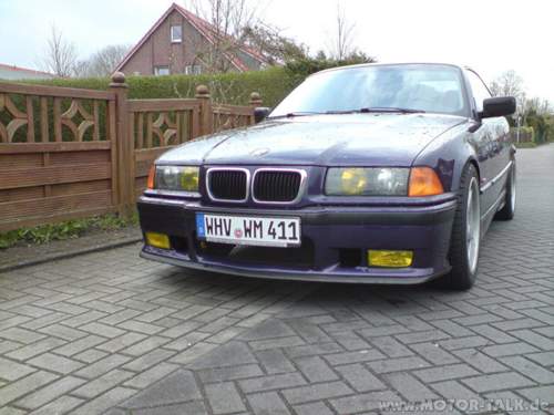

Der oben gezeigt ehat aber keine gelben Gläser, sondern nur innen die Streuscheiben in gelb. 😉
Der User "watson88" hat das bei sich auch gemacht (gelbe Folie auf die Streuscheiben geklebt). Sieht gar nicht mal soooo schlecht aus finde ich.
d.h. meine NWS darf ich mit gelber folie oder gelben lampen versehen, ohne, dass ich irgendwas eintragen lassen muss oder extra gelbe mit abe kaufen muss oÄ?
