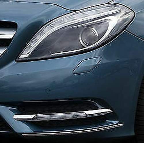

Hallo ich bräuchte Hilfe bei meinem W246 B-Klasse 200d von 2017 in der Style Version. Ich habe leider Null Ahnung und würde gerne meine Gelben Leuchten vom Scheinwerfer austauschen bzw. hätte gerne "Weißes" Licht. Jetzt weiß ich nicht ob ich Xenon oder Halogen habe?
Könnt ihr mir da was zu sagen?
muve7
22 Antworten
Gelb = Halogen
Ansonsten bitte FIN, un das tu verifizieren.
@muve7
Siehe Bildanhang 1: Halogen Scheinwerfer
Zusätzlich Tagfahrlicht in der Stoßstange "rund"
Siehe Bildanhang 2: XENON Scheinwerfer
Zusätzlich Tagfahrlicht in der Stoßstange "Spange"

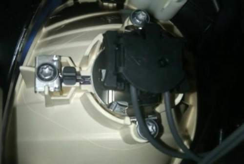

Habe jetzt mal in den Scheinwerfer geschaut und die sehen für mich nach H7 Halogenlampen aus oder was meint ihr?
*Foto im Anhang
W246 Birne

Habe die Klappe der Lampen geöffnet um mal zu schauen. Wie hole ich nur die Birne raus?
20210531
z.B. so.
Ich kann mir gut vorstellen, dass es bei youtube Videos gibt, weil es eine Standardwartung ist.
@muve7
Eine grobe Darstellung findest du als PDF Anhang z. B. hier:
https://www.motor-talk.de/.../...beifahrerseite-w246-t6703695.html?...
Leider wurde der spannende Ausbau durch Entriegeln, sowie das Handling, um den Lampensockel mit neuer Lampe wieder lagerichtig in dem Scheinwerfergehäuse zu befestigen, leider nicht beschrieben/dargestellt.
Wenn du kein versierter und feinmotoriger Hobbyschrauber bist und keine hinreichende Geduld aufbringen kannst, solltest du die H7 Lampe besser von einem Kfz. - Betrieb wechseln lassen.
