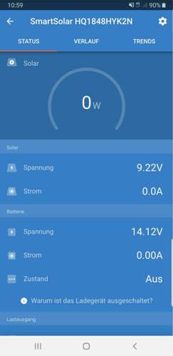

So 24h sind vorbei. Die Exide ist wieder voll geladen.
In 4 - 6 Wochen erfolgt die nächste Ladung.
Gruß Volker

@roomster5 schrieb am 30. Dezember 2021 um 11:45:00 Uhr:
Gruß Volker

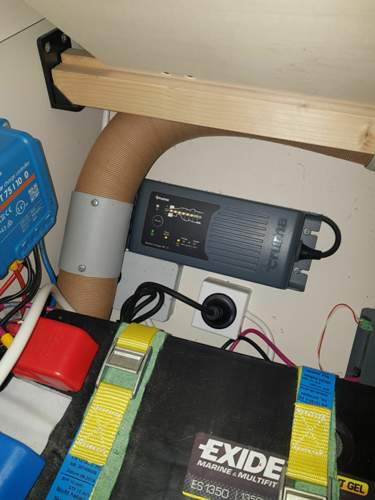

Habe 7 Jahre lang mit dem Truma BC 10 meine Exide Gel Batterie geladen. Die Batterie war immer noch Top in Schuss. Meine Ladeeinstellung war Wet/ Gel. Die erste Phase hat bei meiner Batterie immer nur ein paar Minuten gedauert. Die Spannung von 15,8 Volt liegt nur Bruchteile einer Sekunde an. Ist mit einem normalen Messgerät gar nicht sichtbar. Die Spannungsspitze ist so kurz das manche BMS einer LiFePo4 Batterie diese nicht monieren.
Was soll das Gejammere?
Gruß Volker
