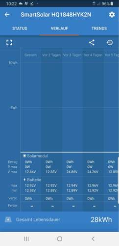

Das ist die Batteriespannung von meinem Wohnwagen. Der Wohnwagen steht in einer Halle und wird nicht mit Strom versorgt. Der einzige Verbraucher ist der Solarregler mit BT-Modul. Die Batterie ist eine Exide ES1350. Wenn die Batterie vom TE jetzt Tag für Tag weniger Spannung hat ohne das ein Verbraucher angeschlossen ist braucht man über einen möglichen Defekt wirklich nicht mehr zu spekulieren. Auch das man bei einer Gel/ AGM die Recond Funktion nicht nutzen sollte ist für eine neue Gel Batterie nützlich hat aber mit dem Ausfall der alten Batterie nichts zu tun. Ich bleibe weiterhin bei meiner Aussage die defekte Batterie durch eine neue Exide Gel Batterie zu ersetzen. Dabei würde ich wenn es möglich ist eine mit mehr Kapazität wählen.
Gruß Volker
