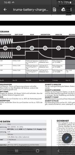

Hier ging es zuletzt um die spezielle Einstellung für Optima-Batterien und nicht um Gel-Batterien.
Laut aktueller BA des Truma BC 10 werden Gel-Batterien im "WetGel"-Modus geladen, der bis zu 14,4V lädt und in dem, aus gutem Grund, laut BA kein Recondmodus vorgesehen ist.
Schau dir dazu zusätzlich schlichtweg mal die BA des BC 10 und, zum Vergleich die des sehr ähnlichen CTEK MXS 10 an.
Wenn es bei deinem BC 10 so sein sollte, dass "Recond" auch im WetGel-Modus stattfinden soll, ist es
1. deutlich anders, als in der aktuellen BA des BC 10 beschrieben und
2. für Gel-Batterien noch schlimmer......
Die "Recondfunktion" findet übrigens nicht in der ersten Phase statt, sondern in der 6. Phase, also deutlich nach der Vollladung
In der 1. Phase findet die Desulfatierung, meist nur über ein paar Sekunden hinweg, statt. Das soll eine gepulste Ladung sein und sie findet zudem bei noch nicht geladener Batterie statt.
Dort können kleine Spannungsspitzen auftreten, die halt zum Pulsen gehören und nicht schädlich sind, da keine Gasung statt findet.
Eine konstante Spannung von 15,8V, wie es bei Recond der Fall sein soll, kann das Ladegerät bei entladener Batterie überhaupt nicht abgeben.
Zudem:
Es geht bei der Recondfunktion um die Aufhebung einer eventuell vorhandenen Säureschichtung. Was sollte die Recond-Funktion daher bei einer Gel-Batterie bewirken?
Lies dir also bitte noch mal deine BA zum Truma BC 10 in Ruhe durch. Ich vermute, dass sich dann einiges klärt.
Eine Recond Phase gibt es nicht bei Wet/ Gel und AGM.
Aber wahrscheinlich hast du mal wieder auch mit diesem Produkt wiedermal gar keine eigene Erfahrung. Alles nur angelesen. Solche Erfahrungen sind "die Besten".
Gruß Volker

@roomster5 schrieb am 3. Juli 2022 um 16:52:46 Uhr:
Du siehst selbst: Lesen lohnt sich manchmal.....
Hättest du bereits vorher deine BA mal aufmerksam durchgelesen, hättest du erst gar nicht so einen Unsinn geschrieben und würdest wissen, dass bei deiner Art der Ladung (wetGel) überhaupt kein Recond statt findet....und es deiner Batterie daher zwangsläufig nicht geschadet haben kann.
Zudem hättest du dann gewusst, dass deine Beobachtung in der ersten Ladephase mit Recond gar nichts zu tun hat.
Also, man kann mit Lesen durchaus viele Sachverhalte klären....solltest du vielleicht mal öfters in Erwägung ziehen.

zusätzlich entdeckt man zum Schritt "Recond" in der BA des BC10 :
SCHRITT 6 RECOND
Wählen Sie das Programm Optima, um den Rekonditionierungsschritt in den Ladevorgang einzufügen. Während des Rekonditionierungsschritts wird die Spannung erhöht, um eine kontrollierte Gasbildung in der Batterie zu erzeugen. Bei der Gasbildung wird die Batteriesäure vermischt, was der Batterie Energie zurückgibt.
Dieser Hinweis wäre durchaus korrekt. Er kann sich aber nur auf Nassbatterien beziehen, denn bei AGM (inkl. Optima) oder gar Gel-Batterien wird die Säure nahezu bis gar nicht gemischt. Leider hat dieser Modus mit 14,7V Ladeschlussspannung, die zu hohe Ladeschlussspannung für Nass- und Gelbatterien.
Darauf wird nicht hin gewiesen, genau wie nicht darauf hingewiesen wird, dass die Rekonditionierung nur möglichst selten angewendet werden soll.
Woher soll der Kunde mithilfe dieser BA wissen, dass er eine Optima-Batterie (was völlig korrekt ist) nur im AGM-Modus laden soll?
Welche Batteriebauart soll denn eigentlich im Optima-Modus geladen werden?
Nass-Batterien offensichtlich nicht, denn die werden ja beim selben Truma-Gerät im wet/Gel-Modus nur mit 14,4V geladen.
AGM (und laut Kundendienst sogar Optima-AGM)und Gel fallen raus, weil die halt nicht rekonditioniert werden sollen.
Fazit:
Der Modus "Optima" bezieht sich laut der Beschreibung in der BA des BC10 eindeutig auf Optima-Batterien. Das kann man wohl nicht ernsthaft abstreiten.
Wenn es nicht so gemeint sein sollte, müsste man das dringend ändern. Ich weiß nicht, wie lange es das BC10 schon gibt.....Zeit genug wäre da gewesen....
Selbstverständlich kann man Nass-Batterien damit sporadisch laden. Für Nassbatterien wäre die normale Ladespannung des Optima-Programms aber zu hoch, denn für Nassbatterien soll man ja das Programm Wet/Gel nehmen, welches maximal nur 14,4V liefert.
Dass der Modus Optima nur für Nassbatterien verwendet werden soll, steht m.E. an keiner einzigen Stelle in der BA. Der Modus Optima soll für Optima-batterien verwendet werden. Da steht dort wörtlich.
Man kann es drehen und wenden wie man will, die BA zum BC10 ist grob fehlerhaft.
